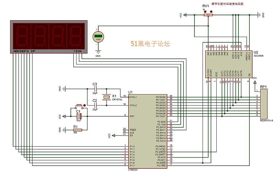

做了个数字电压表的实验,测量范围为0~5V。测量精度达到了0.01V,结果显示在数码管
数字电压表,文件里包含了C语言程序,proteus仿真。测量范围为 0~5V,测量精度达到0.01V

ID:167292 发表于 2018-6-17 22:26 | 只看该作者
楼上言之有理。
ADC工作的精度与电路的架构、元器件本身性能、PCB布线、整机的布局、电源供应质量、基准的稳定、外界和内部的干扰与噪声、程序的编写、被测信号的引进干扰等息息相关,还有许多意想不到的事能够搞的哭笑不得。仿真通过之后,实体搭建验证一下最好。

ID:315785 发表于 2018-5-24 17:46 | 只看该作者
仿真是这个精度,做实物不一定做得出来
