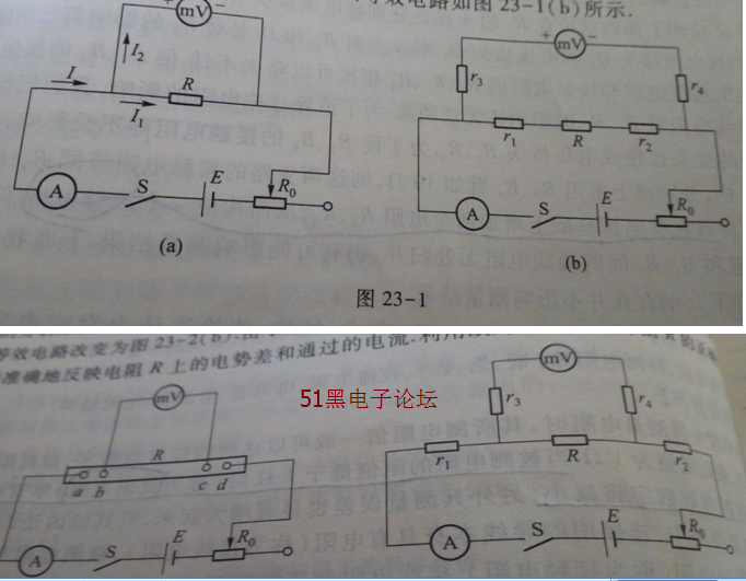

四端电阻,待测电阻棒(铜、铝、铁),直流电源,电流表,电压表,电阻箱等。
实验内容和步骤:
1.根据上面介绍的图 23-1(a)和图23-1(a)连接电路图,分别用二端法和四端法测量R 。
2.计算铜、铝、铁的电阻率,并进行数据处理和方法比较。
结论总结与分析:
1.用二端法所测数据与四端法第六组数据比较,发现两组数据相差太大。二端法所测数据普遍偏大了两个数量级。这也是我们不使用二端法测量低电阻的原因。
2.当l较小的时候,电阻普遍偏大。所以我们测量数据的时候最好读l大于100的数据,测量更准确。
