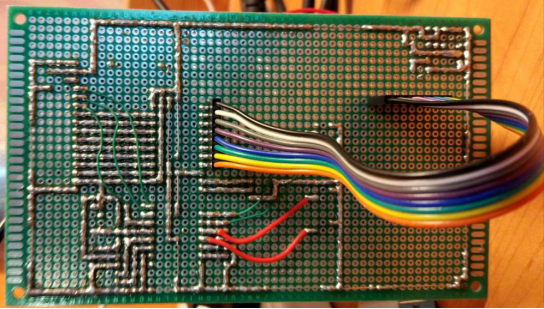

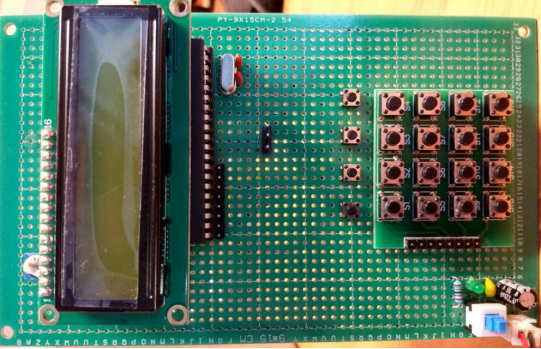

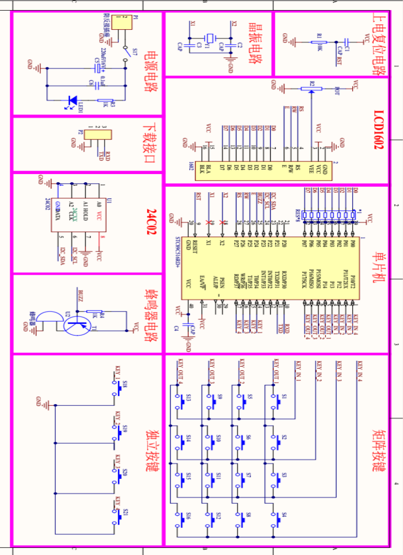

  最近课程设计做了个计算器 ,MCU用STC89C51 ,显示部分用LCD1602,矩阵按键和独立按键输入.
  功能有 加减乘除 乘方运算,可输入小数点, 可连续运算,结果超过蜂鸣器会警告,24C02可以掉电保存运算结果.
  分享给需要的人!!!!
1.基本的加减乘除运算,输入输出全部为整形数
2.可以得到浮点型结果,不能输入浮点数
3.加入乘方运算
4.加入小数点输入
5.加入连续运算
源程序见附件,下面是制作出来的实物图:
电路原理图:
