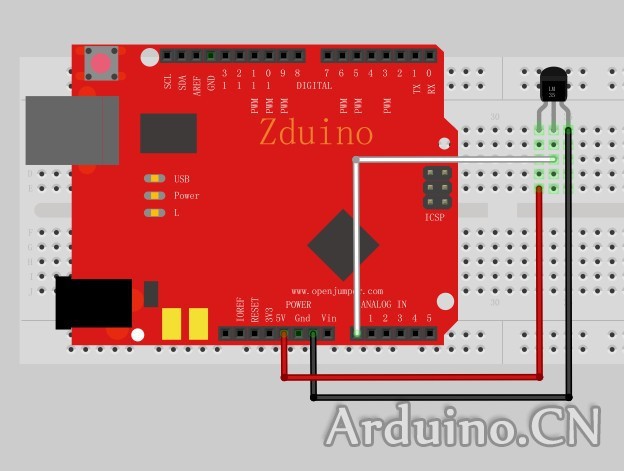

引脚:
             out:输出
VCC  DC4V~6V输入端
             -:GND 接地端
连接示意图:
