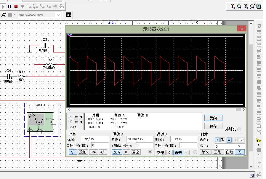

专业的电池内阻测量仪都比较贵,本文介绍一种容易制作的电池内阻测试仪,可以测量毫欧级的电池内阻或毫欧级的固定电阻。电路图:
电路原理:用555时基电路产生1千赫的方波,电路中C2、R2为定时电容和电阻,频率F=1/(2*0.693*C2*R2)。R2直接接集成块的3脚,这样可以节省元件,而且使得占空比为50%。3脚信号经R3、C4、C5向被测电池注入恒定的交流电流,交流电流的值为100mA。用数字万用表200mV档,测量AB两端的电压降,如10mV被测电阻就是100毫欧。在交流电路中要使得电流恒定比直流电路中要复杂的多。本文用直流恒流供电法来解决,用LM317制作直流恒流电源给555集成块供电,(LM317的ADJ为1.25V取R1为25欧姆)供电电流为50mA。在测量中555集成块的8脚电压会随着被测电阻(负载)的大小而变化(7V左右变化),而使得被测负载上得到恒定的电流。在实际使用中要考虑555工作电流消耗,可在R1上并联电阻(如并1K电阻恒流电流会增加1.25mA)来加以修正。

仿真电路如下:

ID:23606 发表于 2018-1-6 09:28 | 只看该作者
AB两端应是电池电压
ID:272147 发表于 2018-1-6 12:56 | 只看该作者
YJGG 发表于 2018-1-6 09:28
AB两端应是电池电压
仿真时用电阻代替被测电池,示波仪测量的交流信号

搭了一个板试了一下,当接上电池,根本测试不出交流电压,接一个0.1R电阻可以测出15mV交流信号,可能电池等效一个大的电容滤除了交流信号!
