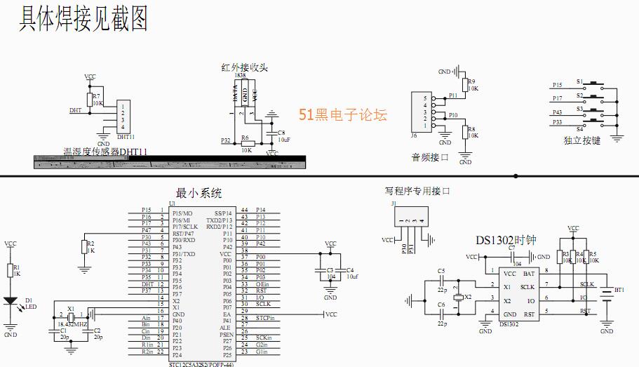

电路原理图:
-0XC0--0XC1- 显示模式
-0XC2--0XC3- 速度
-0XC4--0XC5- 亮度
-0XC6--0XC7  用于闹钟总开关
每个闹钟占用DS1302的三个RAM,从第5个RAM开始使用。
-0XC8--0XC9-亮度自动控制
-0XCA--0XCB-综合模式记忆
-0XCC--0XCD-边框记忆
每三个RAM中的第一个为当前闹钟的开关,
第二个为设置的小时值,第三个为设置的分钟值。
-0XCE--0XCF--0XD0--0XD1--0XD2--0XD3- 1
-0XD4--0XD5--0XD6--0XD7--0XD8--0XD9- 2
-0XDA--0XDB--0XDC--0XDD--0XDE--0XDF- 3
-0XE0--0XE1--0XE2--0XE3--0XE4--0XE5- 4
-0XE6--0XE7--0XE8--0XE9--0XEA--0XEB- 5
-0XEC--0XED- 整点报时
-0XEE--0XEF- 字体(控制)
-0XF0--0XF1- 颜色
-0XF2--0XF3- 湿度修整开关(是加还是减)
-0XF4--0XF5- 湿度修整数值 0-----20%
-0XF6--0XF7- 温度修整开关(是加还是减)
-0XF8--0XF9- 温度修整数值 0-----20度
-0XFA--0XFB- 是否校时的标记*如果是1就校时,0不校时
-0XFC--0XFD- 写入校时的时间量0-----20秒
-0XFE--0XFF- 多字节命令

ID:341120 发表于 2018-6-4 22:12 | 只看该作者
亮度自动调节怎么没有看见光敏电阻
