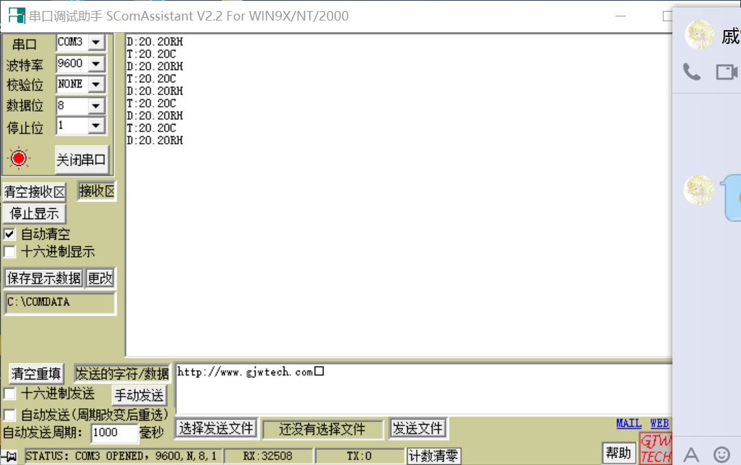

为什么我用串口调试助手不能正确显示数据呢

#include<reg51.h>
#include<intrins.h>
# include <stdio.h>
#include  <math.h>
#define uchar unsigned char
#define uint unsigned int
/*端口定义*/
sbit dht_dat=P1^2; //用哪个I/O口自选,注意不要用P3口
uchar dht_num=0; //用于while循环中计数,超时则跳出循环
uchar dht_d1=0,dht_d2=0        ;        //依次为湿度整数部分和湿度小数部
uchar dht_t1=0,dht_t2=0        ;  //依次为温度整数部分和温度小数部分
uchar dht_j=0;        //和校验,可选择是否使用,具体参照数据手
uchar i,t11,t12,d11,d12;
uchar t21,t22,d21,d22;
/*****************ms延时函数*********************************/
void delay(unsigned int ms)
        unsigned char i=100,j;
        for(;ms;ms--)
                while(--i)
                        j=10;
                        while(--j);
/*****************us延时函数*****************************/
void delay_10us()
        _nop_();
        _nop_();
        _nop_();
        _nop_();
        _nop_();
        _nop_();
void dht_init()
   delay(1000);          //DHT11上电前准备时间,大概1s
   dht_dat=1;             //         //总线准备
uchar read_date()        //接收一个8位数据,先高位后低位
        uchar i,dat;
        for(i=0;i<8;i++)   //也就是说程序是循环八次,把判断有“1”输出到dat中,然后输出一个八位的数据。
                dht_num=2;
                while((dht_dat==0)&&(dht_num++)); //dht_dat 数据线由DH11拉低准备发送数据
                delay_10us();
                                delay_10us();
                delay_10us();
                                delay_10us();
                dat=dat<<1;
                if(dht_dat==1)
                        dht_num=2;
                        dat=dat|0x01;  //如果来自DQ的数据是高电平1,则把1放到dat的最低位
                        while((dht_dat==1)&&(dht_num++));
        return dat;
void get_temp()        //给DHT11一个开始信号,然后读取一次数据,共五个8位字节
        dht_dat=0;
        delay(25);
        dht_dat=1;        //单片机给起始脉冲信号
        delay_10us();
        delay_10us();
        delay_10us();
        delay_10us();
        dht_dat=1;         //稍作延时,等待DHT11返回响应(响应为低电 平)
        if(dht_dat==0)         //有响应才接收数据,否则不作处理
                dht_num=2;
                dht_num=2;
                dht_d1=read_date();
                dht_d2=read_date();
                dht_t1=read_date();
                dht_t2=read_date();
                dht_j=read_date(); //一次读出五个数据
        dht_dat=1;        //释放总线
        delay(5);
void main()
        TMOD=0x21;
        SCON=0x50;
        TH1=0xFD;
        TL1=0xFD;
        TR1=1;
        ES = 1;
        TI=1;
        EA = 1;     //开总中断
        dht_init();
//                dht_init();
                get_temp();
        d11=dht_d1/10+0x30;
        d12=dht_d1%10+0x30;
        t11=dht_t1/10+0x30;
        t12=dht_t1%10+0x30;
                d21=dht_d2/10+0x30;
        d22=dht_d2%10+0x30;
        t21=dht_t2/10+0x30;
        t22=dht_t2%10+0x30;
                printf("T:2%d",dht_t1);
                printf(".");
                printf("2%d",dht_t2);
                printf("C\n");
                delay(100);
                printf("D:2%d",dht_d1);
                printf(".");
                printf("2%d",dht_d2);
                printf("RH\n");
                delay(250);

新手调试要注意方法,你这个可以先调通串口,然后调通dht11,最后一起调
ID:247090 发表于 2018-1-17 20:42 | 只看该作者
谢谢,不过串口调试助手已经用过了,不是他俩的问题,我已经找出来问题了,是我用的60s2芯片的问题
