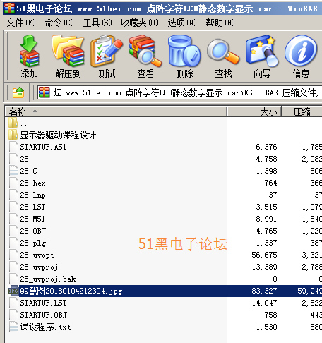

全部资料51hei下载地址:
点阵字符LCD静态数字显示.rar (2.55 MB, 下载次数: 57)
