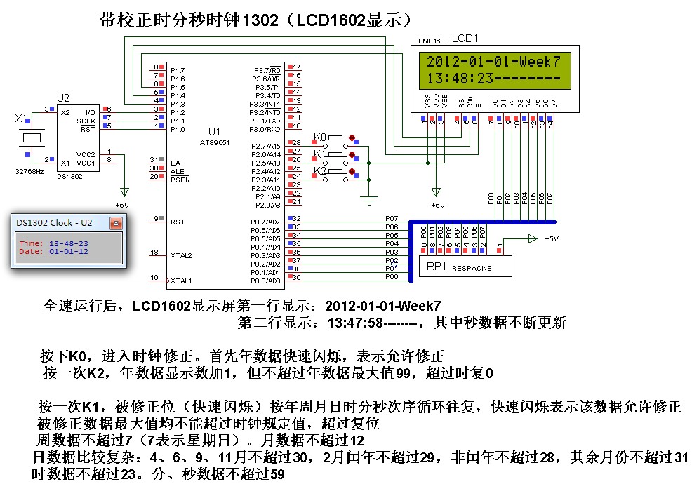

实例91  具有校正功能的时钟1302(LCD1602显示)
先Proteus仿真,确认有效。
实例91 带校正时钟1302(LCD1602显示).rar (52.68 KB, 下载次数: 51)
以上摘自张志良编著《80C51单片机仿真设计实例教程——基于Keil CProteus》清华大学出版社ISBN 978-7-302-41682-1,书中电路和程序设计有详细说明,程序语句条条有注解。仿真电路和Hex文件能在清华出版社网站免费下载,程序源代码只能到书上看了。到图书馆借,或到新华书店翻阅,或到网上书店打折购买。
