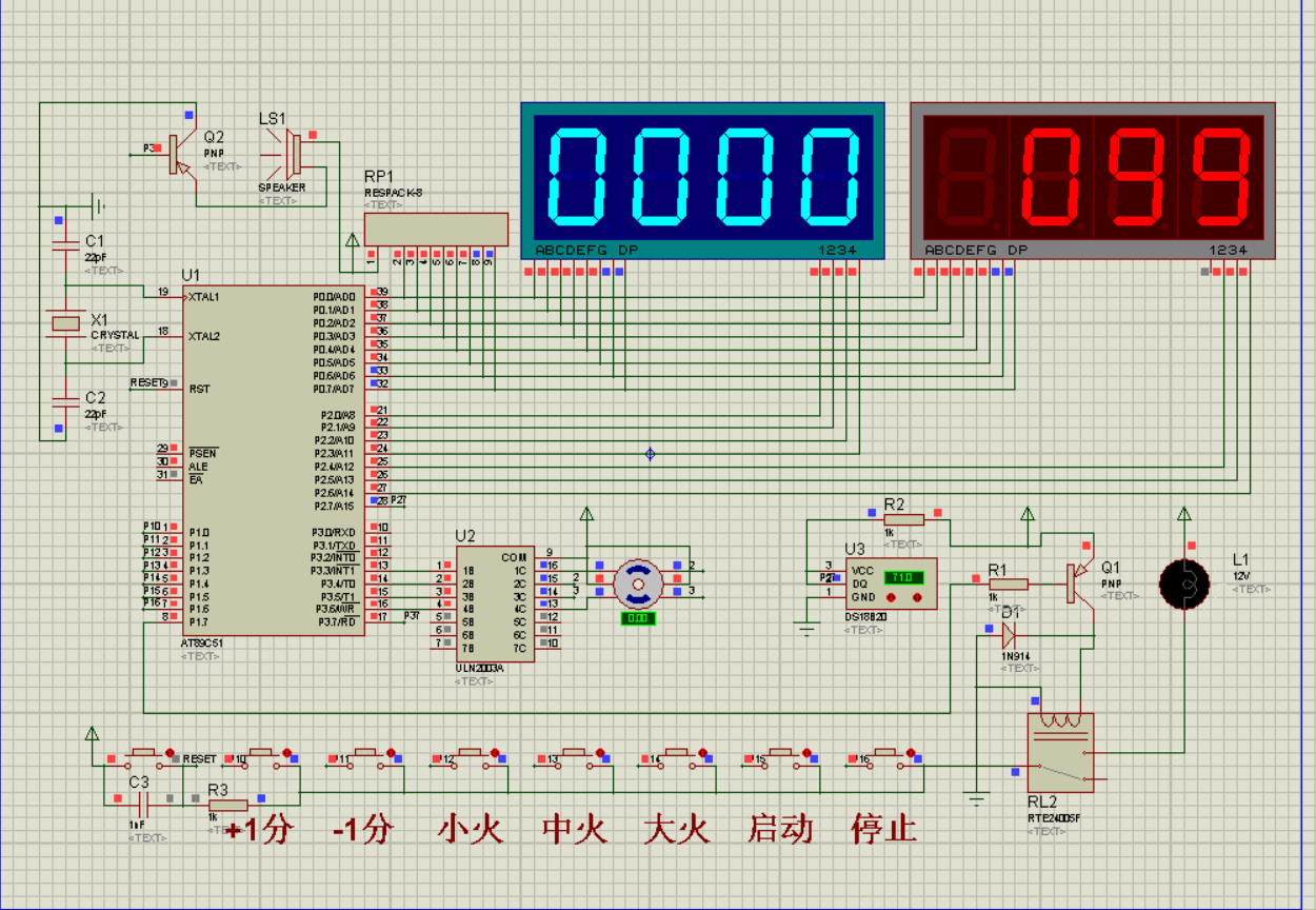

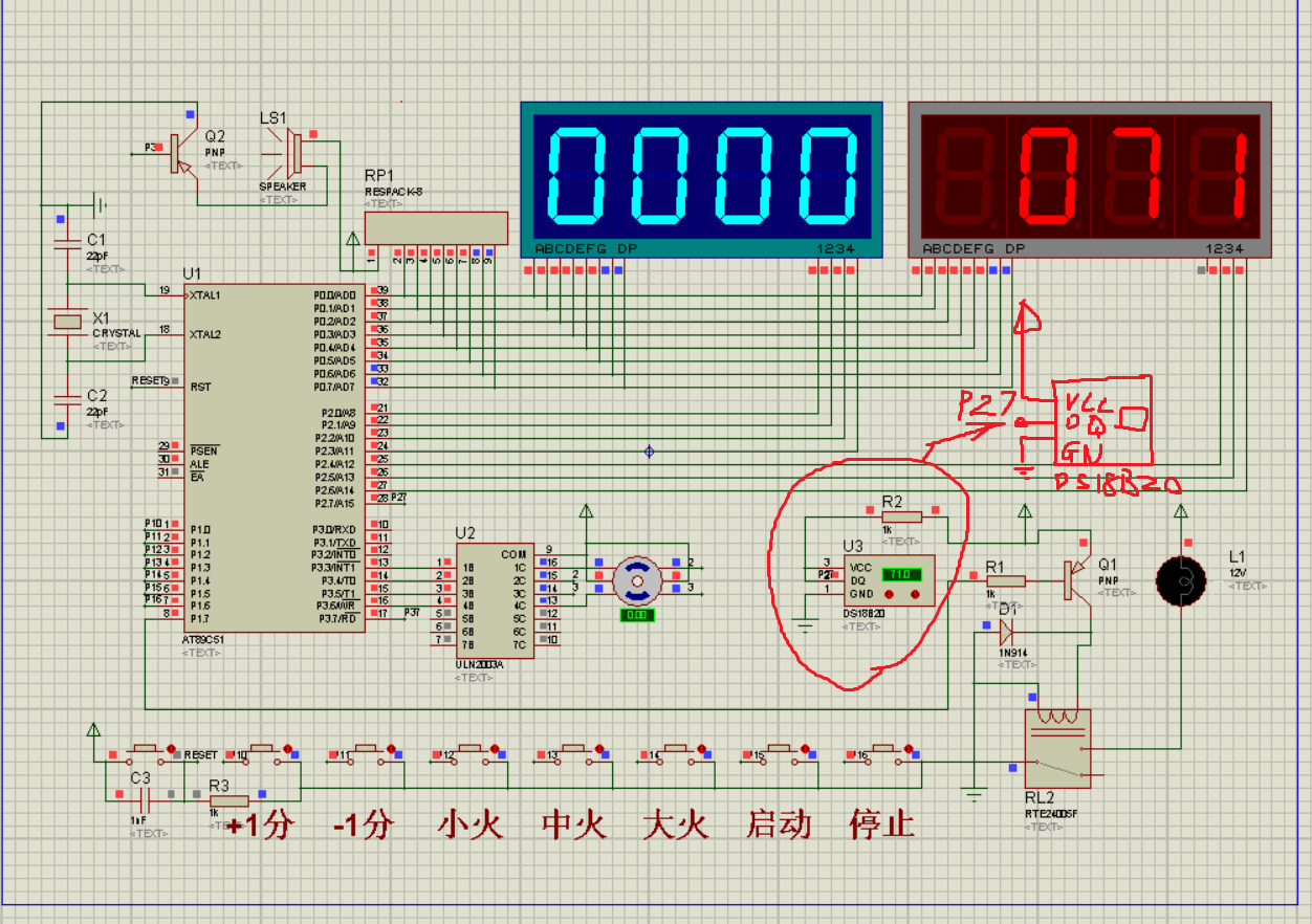

单片机模拟微波炉的控制器 ds18b20数据时不时跳一下
我自己做一个模拟微波炉的控制器,大概就是用ds18b20提供的温度控制步进电机,怎么我用ds18b20测温数据时不时跳一下然后又正常。有没有人帮我看一下,可以回复,也可以加我qq904784778。 微波炉.rar (28.5 KB, 下载次数: 43)

ID:96682 发表于 2018-3-5 13:19 | 只看该作者
软件仿真改改就好并非实际电路
ID:250518 发表于 2018-3-6 11:24 | 只看该作者
wc86110 发表于 2018-3-5 13:19
软件仿真改改就好并非实际电路
还是不行哦,还是会跳。
ID:337139 发表于 2021-9-10 10:36 | 只看该作者
先调试DS18B20,然后再去调主程序控制部分,这样可能会好点。
ID:94031 发表于 2021-9-10 11:13 | 只看该作者
仿真的东西不要认得太真,和实际不是一回事,有这个时间,搭电路学习更有价值。
ID:844772 发表于 2021-9-10 11:34 | 只看该作者
我大致看了,因为是模拟的,所以可以排除干扰,觉得应该是你定时中断导致的问题,你在读温度的时候,要关中断,读完再开,它速度很快的,基本不影响计时。
就是加在 Readonechar(void) Writeonechar(uchar dat)两个函数。
ID:965016 发表于 2021-9-10 14:58 | 只看该作者
可能程序哪里有bug
ID:517951 发表于 2021-9-11 11:27 | 只看该作者
仿真的东西还需用实物样品来验证,仿真通过了样品可能还会有问题。
ID:731755 发表于 2021-9-11 13:16 来自手机 | 只看该作者
同意楼上的大师们,最好用实物来验证,我买的学习板,都是在板上验证的
