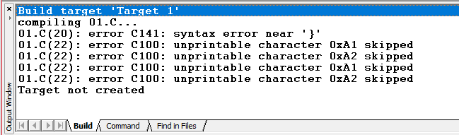

这段程序keil报错怎么修改啊,希望能有前辈指点一下

ID:203000 发表于 2018-3-28 08:34 | 只看该作者
19行的代码:for(y=110;y>0;y--)后面缺;修正后不会报错。
ID:85702 发表于 2018-3-28 08:57 | 只看该作者
void write_com(uchar com) 、、//写入地址  后面加、、啥意思??删除了试下
ID:280682 发表于 2018-3-28 09:48 | 只看该作者
19行少分号,22行多顿号
ID:290391 发表于 2018-3-28 09:56 | 只看该作者

ID:282519 发表于 2018-3-28 09:56 | 只看该作者
楼上的两位工程师都指出来了,第19行少;  而第22行多了、、

是输入法的问题,切换到汉语输入时、、没有显示,然后我没看到就没删掉....真是尴尬
ID:298530 发表于 2018-3-28 20:16 | 只看该作者
上面错误时有提示出来的,例如C(22),表示22行有错误了。这样你就回头看一下就知道错在哪里了
