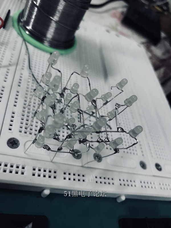

3*3*3灯立方的设计

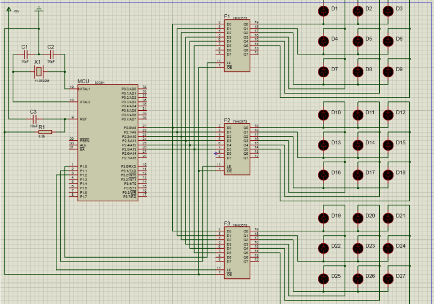

设计器材 如表1.1所示。
器件名称   数量
STC89C52   1个
LED灯      27个
74HC573    2个
电阻 1K  1个 100Ω 28个
电容  10uf  1个 30pf 2个
晶振       11.0592MHz 1个
灯立方系统的原理
单片机控制锁存器使能端le,使得锁存器输出按照程序设计输出电压变化,从而控制LED灯的闪烁方式,已达到预期实验目的。
ID:395068 发表于 2019-7-20 12:57 | 只看该作者
你这灯焊的也太....
