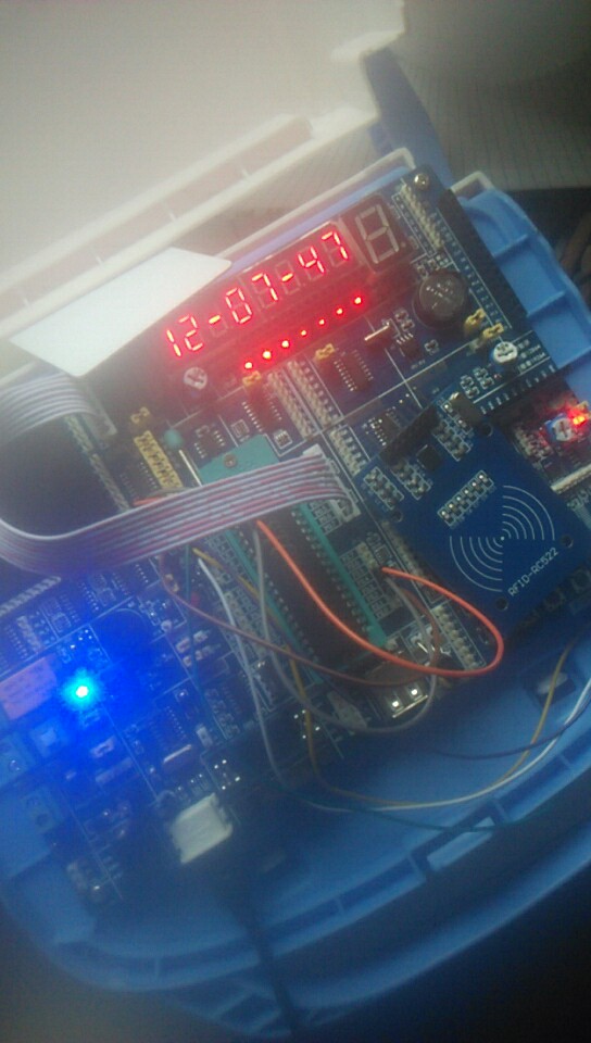

我想请教一个问题:怎么让这个实验程序实现,当按键K1按下时,把当前时间保存到一个自定义的data1数组里面????? 而且时间继续走。
这是一个完整的实验用 程序,有想要学习的同学下载去看看。
部分程序如下(有连线图片):

这个就是程序运行显示
这个就是程序运行显示

ID:111517 发表于 2018-4-7 20:28 | 只看该作者
那就增加一个按键函数然后在其中加上你当前保存时间的操作不就可以了吗?你的TIM里面不是当前的时间信息吗?
