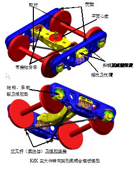

附录:
1 K6X交叉杆支撑转向架
三箱重载柔性车体模型
2 车体柔性体是基于有限元FEM模型建立的[8],其中,约束自由度(14);固有模态:取前13阶,包括:(1)垂向弯曲模态(7Hz,18Hz);(2)局部模态(2个,中间鱼复板);(3)侧扭模态(38Hz);…等等。由于集装箱地脚锁存在一定程度简化,实际的垂向弯曲模态频率要比计算值稍高一些。
