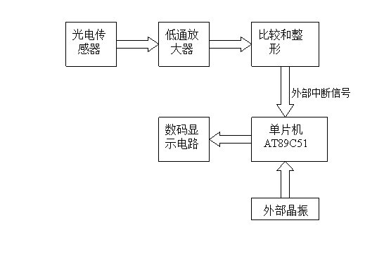

2.2工作原理
本设计采用单片机AT89C51为控制核心,实现脉搏测量仪的基本测量功能。脉搏测量仪硬件框图如下图2.1 所示:
图 2.1 脉搏测量仪的工作原理
当手指放在红外线发射二极管和接收三极管中间,随着心脏的跳动,血管中血液的流量将发生变换。由于手指放在光的传递路径中,血管中血液饱和程度的变化将引起光的强度发生变化,因此和心跳的节拍相对应,红外接收三极管的电流也跟着改变,这就导致红外接收三极管输出脉冲信号。该信号经放大、滤波、整形后输出,输出的脉冲信号作为单片机的外部中断信号。单片机电路对输入的脉冲信号进行计算处理后把结果送到数码管显示。

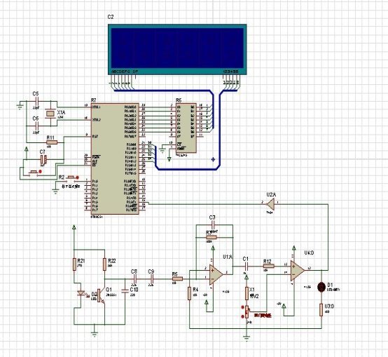

图3.3是脉搏信号的采集电路,U3是红外发射和接收装置,由于红外发射二极管中的电流越大,发射角度越小,产生的发射强度就越大,所以对R21阻值的选取要求较高。R21选择270Ω同时也是基于红外接收三极管感应红外光灵敏度考虑的。R21过大,通过红外发射二极管的电流偏小,红外接收三极管无法区别有脉搏和无脉搏时的信号。反之,R21过小,通过的电流偏大,红外接收三极管也不能准确地辨别有脉搏和无脉搏时的信号。当手指离开传感器或检测到较强的干扰光线时,输入端的直流电压会出现很大变化,为了使它不致泄露到U2B输入端而造成错误指示,用C8、C9串联组成的双极性耦合电容把它隔断。当手指处于测量位置时,会出现二种情况:一是无脉期。虽然手指遮挡了红外发射二极管发射的红外光,但是由于红外接收三极管中存在暗电流,会造成输出电压略低。二是有脉期。当有跳动的脉搏时,血脉使手指透光性变差,红外接收三极管中的暗电流减小,输出电压上升。但该传感器输出信号的频率很低,如当脉搏只有为50次/分钟时,只有0.78Hz,200次/分钟时也只有3.33Hz,因此信号首先经R22、C10滤波以滤除高频干扰,再由耦合电容C8、C9加到线性放大输入端。
图3.3 信号采集电路

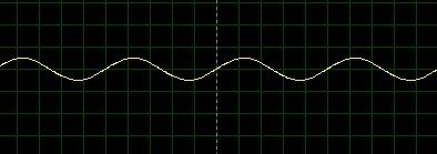

3.3信号放大整形

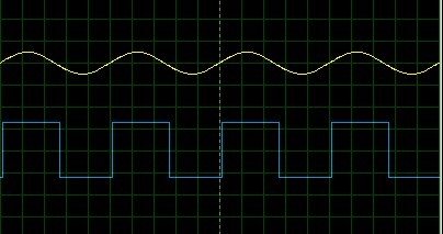

3.3.1脉搏信号介绍
由于光电传感器所输出的信号波源强度比较弱,且为类似于正弦波波形,如图3.4所示,所以对信号进行放大整形处理,使其以较强方波形式输出。
图3.4 脉搏仿真信号正弦波

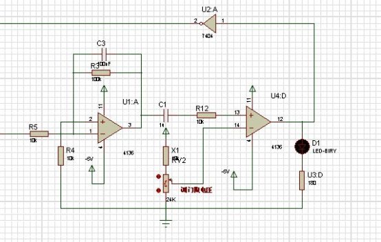

3.3.2 放大整形电路
图3.5 放大整形电路

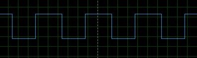

图3.6为正弦信号通过放大整形电路之后得到的方型波。
图3.6整形后的方波
图3.7为脉搏信号在放大整形前后的对比。
图3.7 脉搏信号对比
3.4单片机处理电路
如图3.8所示,本部分运用了ATMEL公司的89C51单片机作为核心元件,在这里运用单片机能更快更准确地对数据进行运算,而且可以根据实际情况进行
编程,所用外围元件少,轻巧省电,故障率低。
来自传感和整形输出电路的脉冲电平输入单片机89C51的P3.5/T1引脚,单片机设为下降沿中断触发模式,故每次脉冲下降沿到达时触发单片机产生中断并进行计时,来一个脉冲脉搏次数就加一;定时器中断主要完成十秒钟的定时功能。单片机对十秒钟内的脉冲次数进行累加并进行计算得出所测人一分钟的脉搏次数,通过P0、P2口把测量过程和结果送到数码管显示出来。
图3.8 单片机处理电路

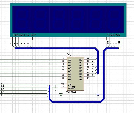

3.5.2 LED数码管的显示方法
静态显示方式是指当显示器显示某一字符时,发光二极管的位选始终被选中。在这种显示方式下,每一个LED数码管显示器都需要一个8位的输出口进行控制。由于单片机本身提供的I/O口有限,实际使用中,通常通过扩展I/O口的形式解决输出口数量不足的问题。静态显示主要的优点是显示稳定,在发光二极管导通电流一定的情况下显示器的亮度大,系统运行过程中,在需要更新显示内容时,CPU才去执行显示更新子程序,这样既节约了CPU的时间,又提高了CPU的工作效率。其不足之处是占用硬件资源较多,每个LED数码管需要独占8条输出线。随着显示器位数的增加,需要的I/O口线也将增加。
动态显示方式是指一位一位地轮流点亮每位显示器(称为扫描),即每个数码管的位选被轮流选中,多个数码管公用一组段选,段选数据仅对位选选中的数码管有效。对于每一位显示器来说,每隔一段时间点亮一次。显示器的亮度既与导通电流有关,也与点亮时间和间隔时间的比例有关。通过调整电流和时间参数,可以既保证亮度,又保证显示。若显示器的位数不大于8位,则显示器的公共端只需一个8位I/O口进行动态扫描(称为扫描口),控制每位显示器所显示的字形也需一个8位口(称为段码输出)。
通过比较,我们可以发现LED动态显示更加适合本设计,所以就采用此方法。
图3.10 数码管显示电路

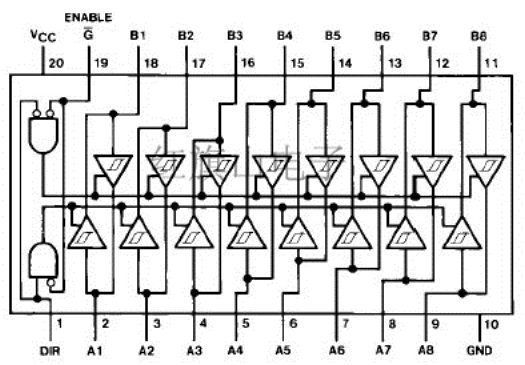

3.5.3 74LS246介绍
              74LS245是我们常用的芯片,用来驱动LED或者其他的设备,它是8路同向三态双向总线收发器(如图3.11),可双向传输数据。
图3.11 74LS246结构图
              74LS245还具有双向三态功能,既可以输出,也可以输入数据。
              当8051单片机的P0口总线负载达到或超过P0最大负载能力时,必须接入74LS245等总线驱动器。
              当片选端/CE低电平有效时,DIR=“0”,信号由B向A传输;
              DIR=“1”,信号由A向B传输;当CE为高电平时,A、B均为高阻态。
由于P2口始终输出地址的高8位,接口时74LS245的三态控制端1G和2G接地,P2口与驱动器输入线对应相连。P0口与74LS245输入端相连,E端接地,保证数据线畅通。8051的/RD和/PSEN相与后接DIR,使得RD且PSEN有效时,74LS245输入(P0.1←D1),其它时间处于输出(P0.1→D1)。

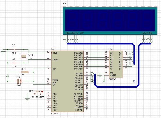

3.5.4 脉搏测量仪电路原理图
图 3.12 电路原理图

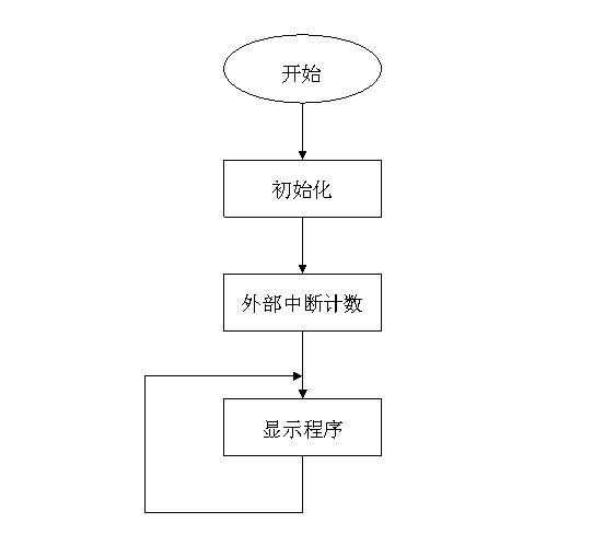

4.1 主程序流程:
系统主程序控制单片机系统按预定的操作方式运行, 它是单片机系统程序的框架。系统上电后,对系统进行初始化。初始化程序主要完成对单片机内专用寄存器、定时器工作方式及各端口的工作状态的设定。系统初始化之后, 进行定时器中断、外部中断、显示等工作,不同的外部硬件控制不同的子程序。流程如图4.1所示。
图 4.1 主程序流程图

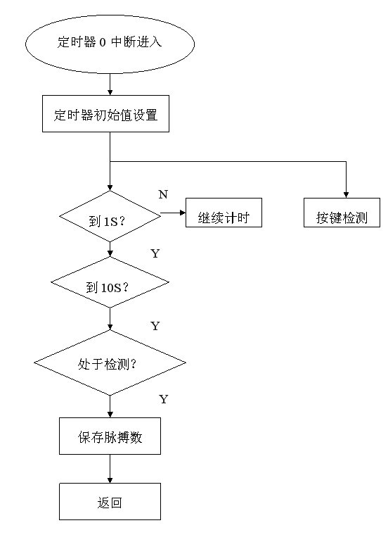

4.2 定时器中断程序流程:
定时器中断服务程序由十秒钟钟计时、按键检测、有无测试信号判断等部分组成。当定时器中断开始执行后,对十秒钟开始计时,50ms计时到之后继续检测下50ms,直到10s到了再停止并保存测得的脉搏次数。同时可以对按键进行检测,只要复位测试值就可以重新开始测试。主要完成一分钟的定时功能和保存测得的脉搏次数。流程如图4.2所示。
图 4.2 定时器中断程序流程图

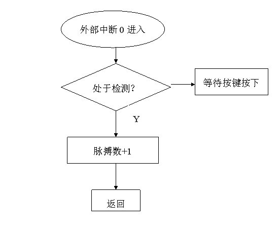

4.3 INT中断程序流程:
外部中断服务程序完成对外部信号的测量和计算。外部中断采用边沿触发的方式,当处于测量状态的时候,来一个脉冲脉搏次数就加一,由单片机内部定时器控制十秒钟,并通过计算得出一分钟内的脉搏次数。流程如图4.3所示。
图 4.3  INT中断程序流程图

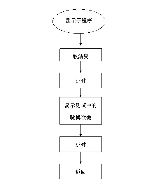

4.4 显示程序流程:
显示程序包括显示上次的脉搏次数、本次测量中的时间和脉搏的次数。从中断程序中取得结果后,先显示上次的脉搏次数,经过10ms的延时后再显示测试中的脉搏次数,再经过10ms的延时显示测试中的时间。流程如图4.4所示。
图 4.4 显示程序流程图
显示子程序:
