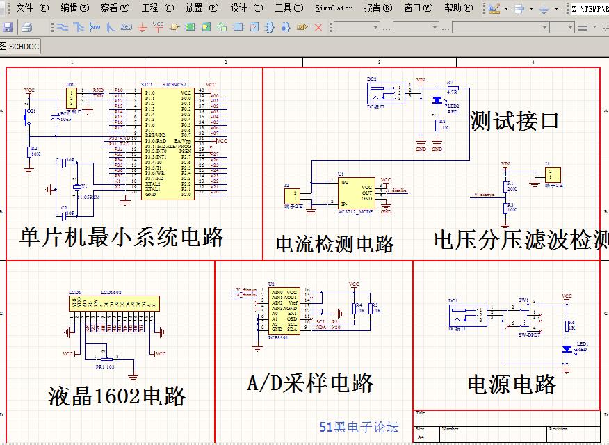

单片机数字电流表电压表电路原理图如下:

电流检测是什么芯片,看不清楚。

搭个电路试下,软件没有问题,硬件有点小问题。

验证了,功能都可以实现,不知道为什么电流会来回跳动,并且不是最后一位跳动,是倒数第二位在跳动。
26#
ID:813359 发表于 2020-8-13 20:44 | 只看该作者
电流表测试不稳定,不知道是哪里的问题。
