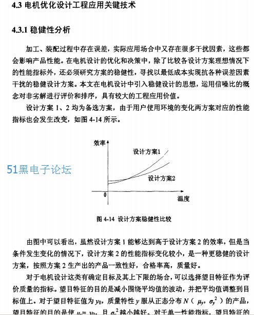

高了电机综合性能指标。同时,本文采用信噪比方法分析了优化方案对性能指标稳健性的影响,并分析了验证设计方案的可行性。基于灵敏度分析思想,揭示了电机个体设计参数与优化目标的内在联系。
最后,用基于模糊专家系统和博弈论的多目标粒子群算法对电梯用低速大转矩永磁同步电机进行了优化设计,结果表明,用本文所提出的设计方法设计的永磁同步电机系统具有效率高、动态性能好、温升低、噪音低、可靠性高、使用寿命长等特点。
