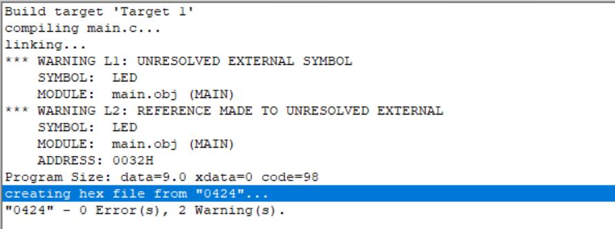

keil编译没错误,有两警告,接线是对的,但不能运行 求帮查错
编译没错误,有两警告,接线是对的,但不能运行。

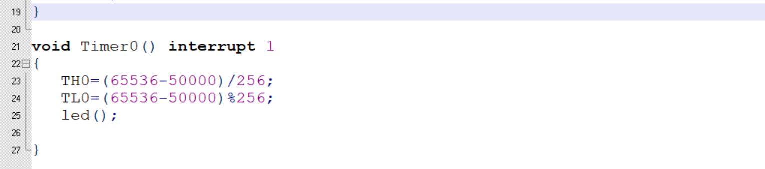

ID:287575 发表于 2018-4-26 08:01 | 只看该作者
中断时间那么短,就是变化你也看不到灯变化,你定义一个全局变量 unsigned int count;
定时器的50000太大了,时间太短
void Timer0() interrupt 1
TH0=(65536-50000)/256;
TL0=(65536-50000)%256;
if(++count>1000)
    count=0;
    led();

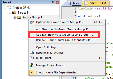

ID:306178 发表于 2018-4-26 09:45 | 只看该作者
你没有把你的.c文件添加到你的工程中去,添加进去即可。见下图

ID:259323 发表于 2018-4-26 21:17 | 只看该作者
啊,谢谢了,找了一天都没找到错在哪
ID:308760 发表于 2018-4-26 21:49 | 只看该作者
.c文件得在一个工程下才能运行,并生成.hex文件,再将.hex烧录到芯片中即可运行
ID:300195 发表于 2018-4-26 22:19 | 只看该作者
把 24行换成 TL0=65536-50000;
