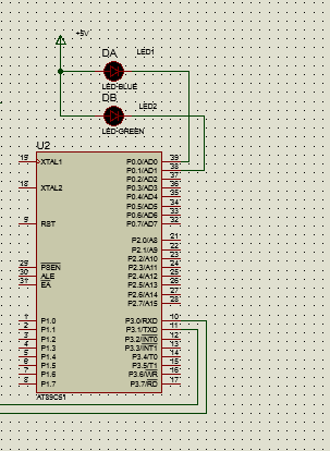

51单片机接收字符串命令并控制P0口LED灯,该怎么做?
现在有一模块,根据不同手势会发出四种不同的字符串指令,现将这4种指令发送给51单片机,从而控制单片机的P0口的LED灯不同状态。急求大神、、、、

给你一个示例程序,LED显示方式自行修改,你图中LED要加1~5K限流电阻。

ID:319305 发表于 2018-5-2 20:11 | 只看该作者
#include
#define uint unsigned ...
多谢 wulin大神给的解答,还有想问一下,由于模块波特率是115200,所以将TH1和TF1改为0XFF是不是就可以互通信了了?
