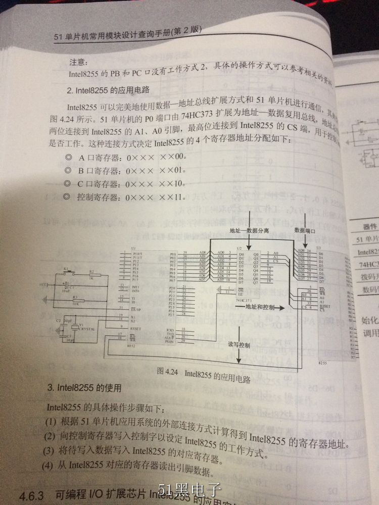

请问这8255各口的地址书上的是不是不对?
我觉得A口应该是XXXX X000,B口是XXXX X001,C口是XXXX X010,控制口是XXXX X011,书上说CS接的是最高位,但CS并没有接P0.7啊

ID:123289 发表于 2018-5-4 19:49 | 只看该作者
你动脑筋了,同意你的说法。
ID:296622 发表于 2018-5-5 10:33 | 只看该作者
yzwzfyz 发表于 2018-5-4 19:49
你动脑筋了,同意你的说法。
只是出版社是清华大学出版社,不敢相信会出这种错误
ID:158375 发表于 2018-5-5 11:16 | 只看该作者
地址和片选都弄不清楚,回去重新看书学习。。。。。。
ID:296622 发表于 2018-5-5 15:45 | 只看该作者
你的意思是这本书上是对的?
ID:158375 发表于 2018-5-7 08:41 | 只看该作者
我的意思是:你要把地址和片选弄清除,全信书不如无书。
书上的原理图和地址,自己算算啊,对不对?
