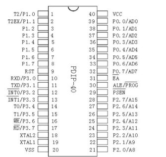

AT89S52引脚如图3.1所示。
图3.1 AT89S52引脚图
VCC:电源。
GND:地。
P0 口:P0 口是一个8 位漏极开路的双向I/O 口。作为输出口,每位能驱动8 个TTL逻辑电平。对P0 端口写“1”时,引脚用做高阻抗输入。当访问外部程序和数据存储器时,P0 口也被作为低8 位地址/数据复用。在这种模式下,P0 具有内部上拉电阻。在Flash编程时,P0 口也用来接收指令字节;在程序校验时,输出指令字节。在程序校验时,需要外部上拉电阻。
P1 口:P1 口是一个具有内部上拉电阻的8 位双向I/O 口,P1 输出缓冲器能驱动4 个TT  逻辑电平。当对P1 端口写“1”时,内部上拉电阻把端口拉高,此时可以作为输入口使用。当作为输入使用时,被外部拉低的引脚由于内部电阻的原因,将输出电流(IIL)。此 外,P1.0 和P1.2 分别作为定时器/计数器2 的外部计数输入(P1.0/T2)和定时器/计数器2的触发输入(P1.1/T2EX),具体如表1-1 所示。在Flash编程和校验时,P1口接收低8 位地址字节。

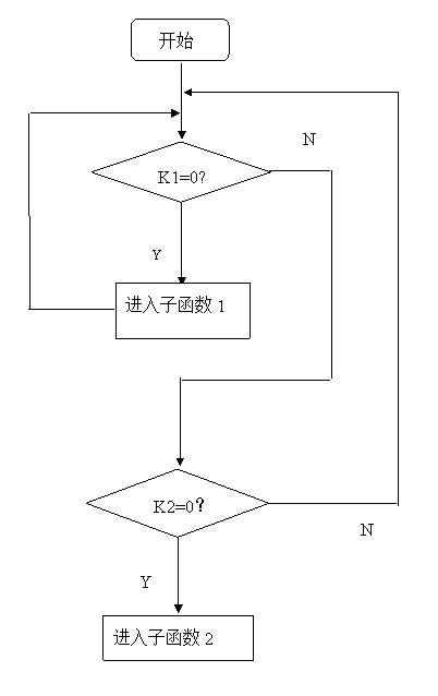

主程序流程图如下图所示:
图3.2 主程序流程图
3.2主程序代码设计
根据流程图,设计主程序代码如下:
首先是主函数,主函数比较简单,仅需判断按键k1或者k2是否按下,来判断对应的上升还是下降的状态。
void main()
                 init();
                   if(k1==0)      //按下K1键,启动定时器,进入子函数up中
                      TR0=1;
                       h=1;
                   if(h==1)
up();
                    if(k2==0)     //按下K2键,启动定时器,进入子函数down中
                       TR0=1;
                       h=0;
                     if(h==0)
down();

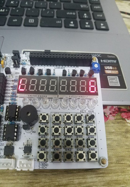

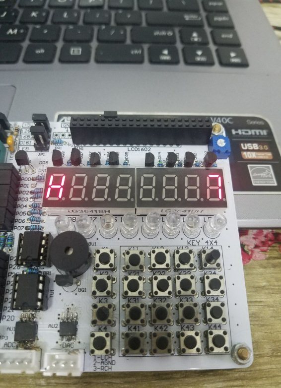

3.3功能测试
经过测试发现完成了方案一所要完成的功能。
    可以在由一楼上升到八楼过程中,按下下降按键则可以改变上升状态变为下降状态。然后在八楼到一楼的下降过程中,按下上升按键则可以改变下降状态为上升状态。在任意楼层按下上升或者下降按键,都可以产生相应的上升或者下降的状态。
这说明此次的实验比较成功,因为程序比较简单,使用的功能也比较简单让我比较容易的完成了该实验。
图3.3 测试实物图
图3.4 测试实物图

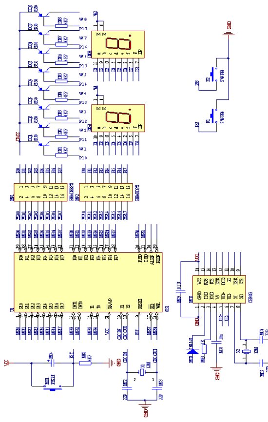

附录2  原理图
单片机源码:
