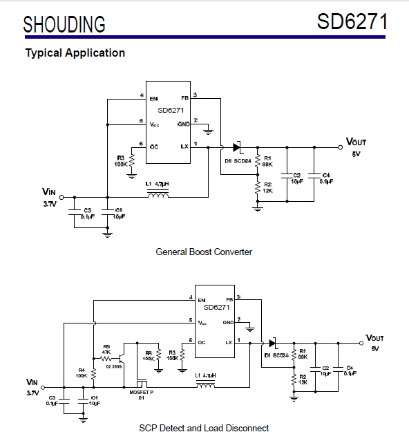

SD6271是一款输出电压5V,1A 恒流升压芯片,小封装:SOT23-6
适用于锂电池(3~4.2V)输出5V1A的移动电源应用, 工作频率为1MHZ可以搭配3.3uh小型贴片电感,减少成品体积,内置过温保护,关断保护,欠压保护,过流保护,并可以外接电阻调整最大电流值(0.5~2.5A)
型号:SD6271 升压IC
牌子:SHOUDING 首鼎
封装:SOT23-6
主要性能:恒流模式的PWM升压IC
