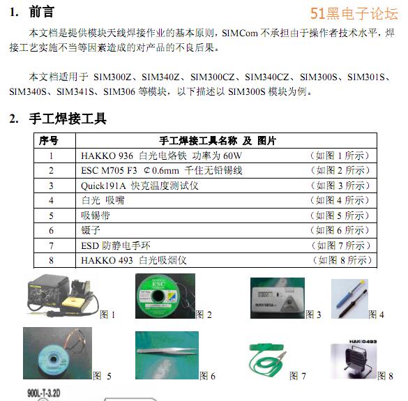

SIM300模块焊接提示
3.  手工焊接前准备工作
1)开启电烙铁电源,要求烙铁架上的海绵保持清洁、无焊渣现象,随后给海绵加适量水;开启白光吸烟仪,吸烟仪与待焊接PCB 的距离通常保持15cm                        。
2 )用温度仪检测烙铁头温度,调整电烙铁旋钮,使其烙铁头温度在320℃ ± 5℃ 范围内。
3)  注意  ESD 的防护工作,接触PCB 主板及元器件时必须带好防静电手环。
4 )手握电烙铁的姿势采用握笔法,烙铁头到鼻子的距离应该不小于20cm,通常以30cm 为宜;手工焊接时注意保持烙铁头与待焊PCB 成45°角。
