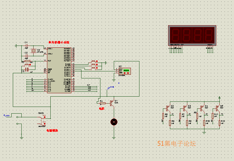

基于51单片机的智能风扇仿真与源码(按键温控 调上下限)
能够实现温控功能,按键连加连减,调温度上下限等,仿真无误
