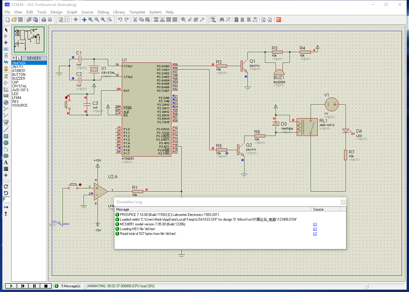

求助一下这个51单片机proteus仿真的错误
圆圈是线圈,用一个信号源代替,能实现给信号蜂鸣器报警继电器断开,求助哪里出问题了

第一个警告,好象说AT89参数找不到, 试试换其它单片机看看,例如AT89C52,,另一个警告似乎提+V-V12V那里参数有问题,重新定义试试,
ID:330198 发表于 2018-5-24 10:33 | 只看该作者
你P0口没加上拉电阻,而且P0.0直接连VCC,在实际电路中会损毁芯片的,加上拉电阻是保护芯片。

ID:336950 发表于 2018-5-24 17:52 | 只看该作者
ak333 发表于 2018-5-24 09:40
第一个警告,好象说AT89参数找不到, 试试换其它单片机看看,例如AT89C52,,另一个警告似乎提+V-V12V那里参数有 ...
我换了个proteus7,然后单片机参数就能找到了,电源的问题还是没解决,图片麻烦看一下

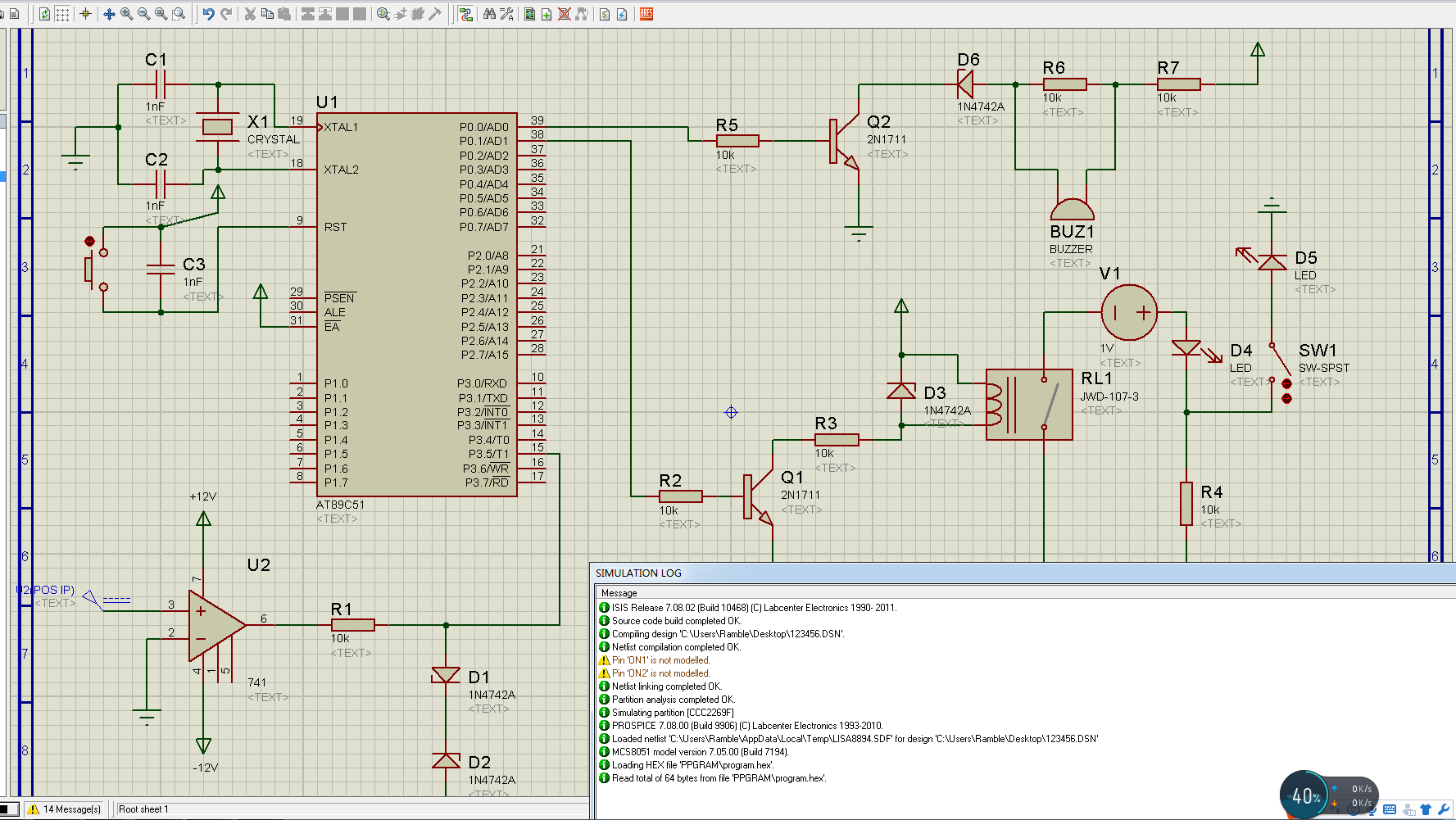

ID:336950 发表于 2018-5-24 17:53 | 只看该作者
我又重新用proteus7画了一张,电源问题还是没解决,图片传了麻烦看一下

proteus文档打包成rar附件上传比较好,看图解决不够直接。
ID:336950 发表于 2018-5-25 18:00 | 只看该作者
好的,那麻烦帮我看一下,电路就是通过单片机实现给一个信号能让继电器断开,蜂鸣器发声,参考是Word里面的漏电检测,谢谢了

ID:149389 发表于 2018-5-25 19:31 | 只看该作者
附件里没有hex文件,给定流水灯hex,Proteus 7.10环境,运行如图。
