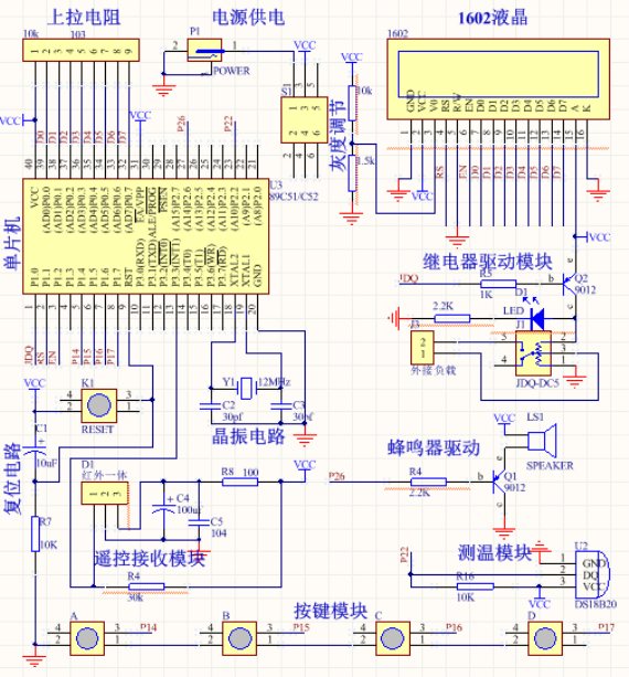

附录
控制系统总电路图:
完整的Word格式文档51黑下载地址(含源码):
