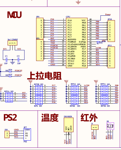

*                红外通信实验              *
实现现象: 具体接线操作请参考视频
   下载程序后,数码管显示红外遥控键值数据
注意事项: 红外遥控模块的短接片J1短接,
   红外遥控器内的电池绝缘片一定要抽掉

原理图1
原理图1
原理图2
原理图2
