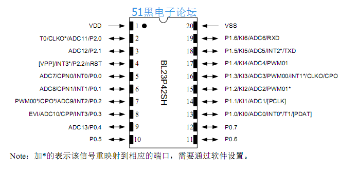

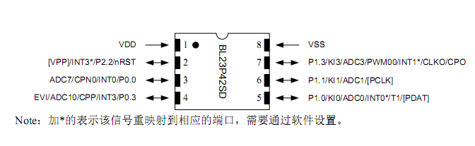

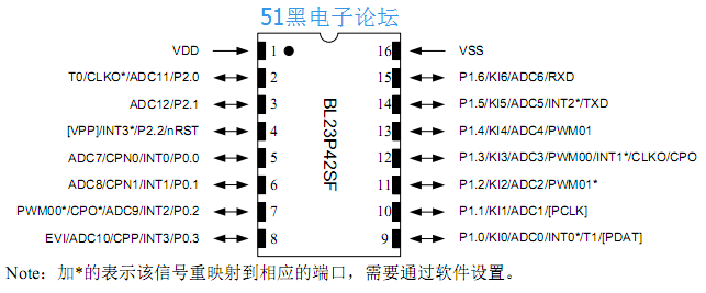

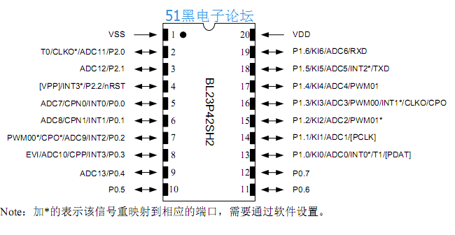

贝岭BL23P42引脚图:

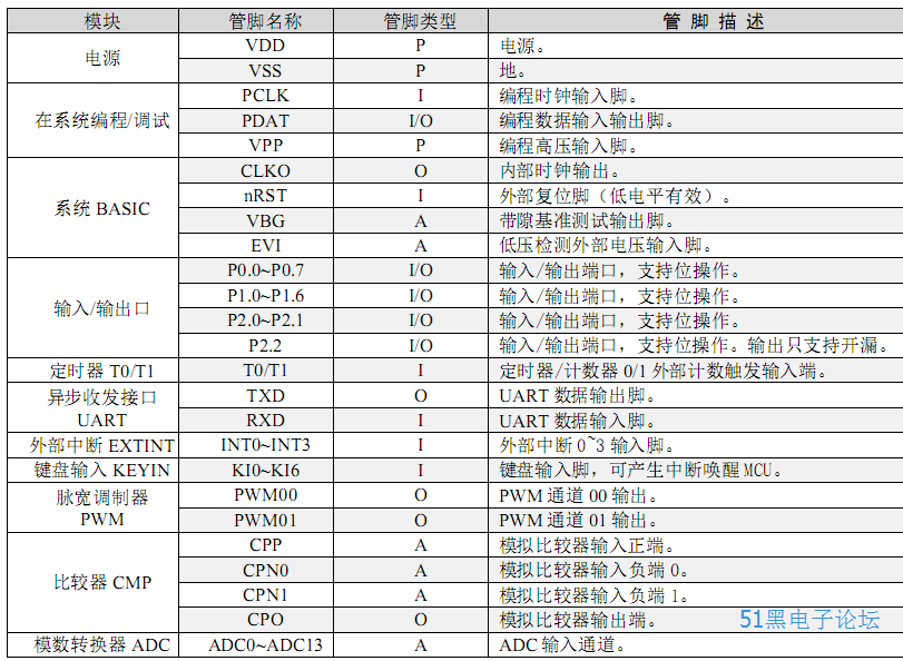

BL23P42管脚功能定义:
