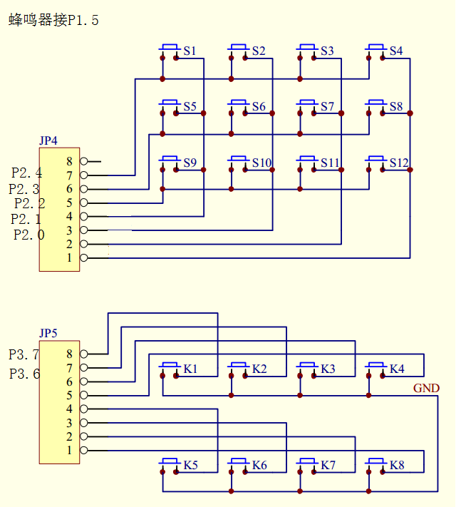

篮球比赛计分器51单片机程序,前段时间帮别人搞毕设用普中的开发板
前段时间帮别人搞毕设用普中的开发板进行了验证,下面是按键说明与接线图:

ID:347913 发表于 2018-6-10 13:00 | 只看该作者
我想问下我用普中学习板运行这个程序,端口也改了,计时开始和停止都正常,但矩阵键盘没反应,怎么办
ID:287575 发表于 2018-6-12 23:30 | 只看该作者
矩阵接线正确吗?正确应该没问题,我是反复试过的,你把接线拍个图发来,我看一下
