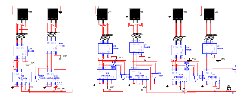

该部分我们采用6块74160芯片组成一个时、分、秒的时间显示器,对于分和秒,我们都用2块74160组成一个60进制的计数器,用来显示时间。

三、电路设计和分析1.        行驶时间模块设计
该部分接500kHz的脉冲,同时采用6块74160进行显示,对于分钟和秒钟,我们将它接成一个60进制的计数器,即十位的进位到6即清零,将秒钟十位的进位信号接到分钟个位的CLOCK上,将分钟同秒钟一样处理,即可得到显示行驶时间的功能。
(时间显示模块)

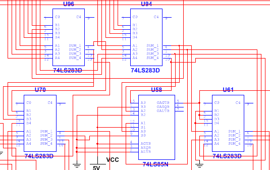

3)         十进制加法器
该模块主要是为了实现低速行驶费的相加,由于低速行驶分为普通时段和高峰期,所以最后计数的时候需要对这部分费用进行相加,所以设计了一个十进制加法器的模块。
十进制加法器主要利用74283芯片进行,下面简要说明一下个位相加的情况,十位百位同理。
我们这里只模拟个位相加,首先取两个数的个位的4位2进制码,接到74283芯片的8个输入管脚,然后将输出接到7485的比较器上,判断输出的数字是否大于等于10,如果输出为1(代表相加的数字大于等于10),则给十位数字一个脉冲,使十位的数加1,同时将输出的数字再接到一个74283上,另外4个管脚接 ,即10的补码。此时个位输出的结果就是该数减去10的结果。
(10进制加法器)

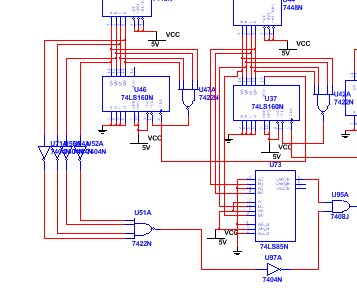

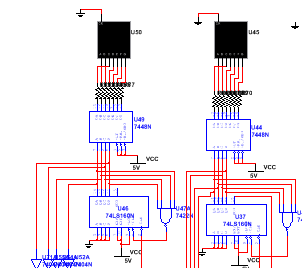

该模块分为2部分,一部分是3公里以内时时,费用都为起步价,另一部分为大于3公里时,此时每公里费用加2元,由于在里程模块,我们模拟一个脉冲为500m,即2个脉冲为一公里,即2个脉冲加2元,那么相对于这个计价模块,在里程数大于3公里时,每个脉冲计价加1元即可。
1) 3公里以内控制模块
对于3公里以内的计价,我们采用的是一个7485比较器来比较个位的数字,首先判断个位数字是否大于3,然后判断十位数字是否全为0,因为如果有一个为1那么肯定已经进位,这个数字一定大于3。然后由两者的与门输出给计价器的load位,假设当前里程小于3,那么load位会一直置位,而置位的结果就是起步价。所以该方法可以控制3公里以内一直为起步价。
(判断是否3公里以内)
