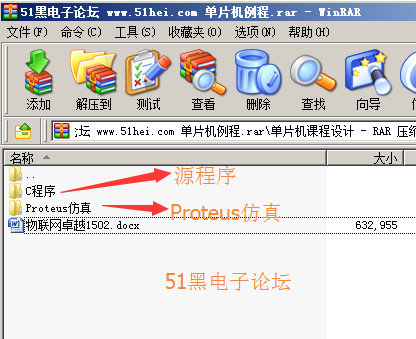

所有资料51hei提供下载:
单片机例程.rar (1.1 MB, 下载次数: 43)
