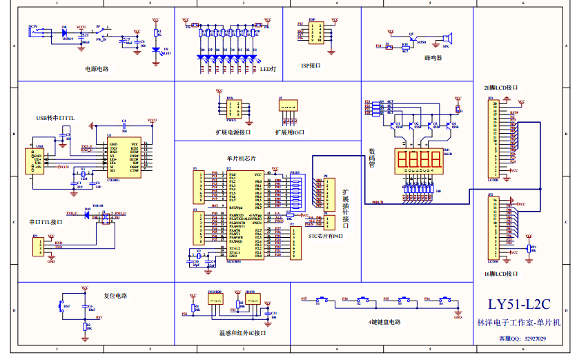

求助stc89c52+ds1302+ds18B20+12864液晶屏   万年历(带三路闹钟) 源 码、原理图
开发板原理图已发附件
可以做可以私信  商量提升奖励
