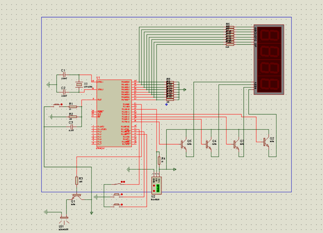

想知道图中几个按钮的功能
想知道图中几个按钮的功能

ID:261288 发表于 2018-6-27 16:34 | 只看该作者
接R1电阻的按钮是复位;P3^1口的是温度调整;P3^2口的是加键;P3^3口是减键。
