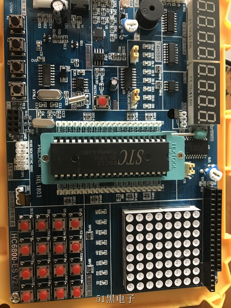

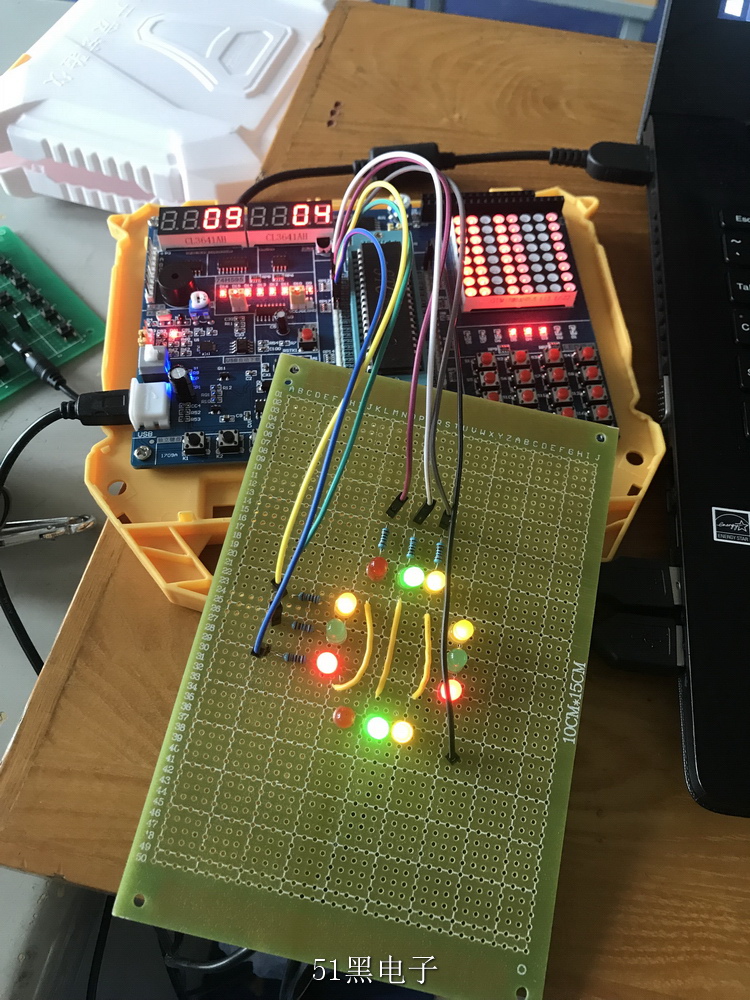

烧录以后黄灯一直亮,但是数码管倒计时正常,到时间黄灯可以闪烁,其实还有程序看不懂,但是不知道问题在哪

楼主你好:我也有一个这样的开发实验仪,购买时的资料丢失了,你能不能提供出来,压缩打包发在论坛里,供像我一样没有资料的朋友们下载学习。多谢。
