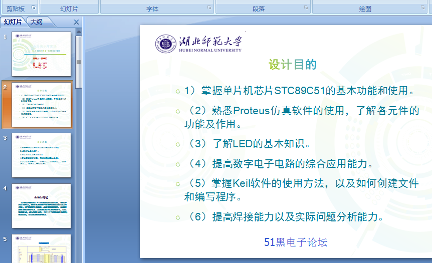

1       设计目的
(1)掌握单片机芯片AT89C51的基本功能和使用。
(2)熟悉Proteus仿真软件的使用,了解各元件的功能及作用。
(3)了解音乐的基本知识。
(4)提高数字电子电路的综合应用能力。
(5)掌握Keil软件的使用方法,以及如何创建文件和编写程序。
(6)提高焊接能力以及实际问题分析能力。
