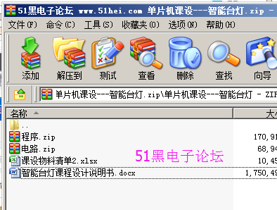

此为单片机课程设计,内容包含:
      智能台灯课程设计说明书;
      protues电路仿真;
      程序源码;
全部资料51hei下载地址:
单片机课设---智能台灯.zip (1.86 MB, 下载次数: 342)
智能台灯课程设计说明书

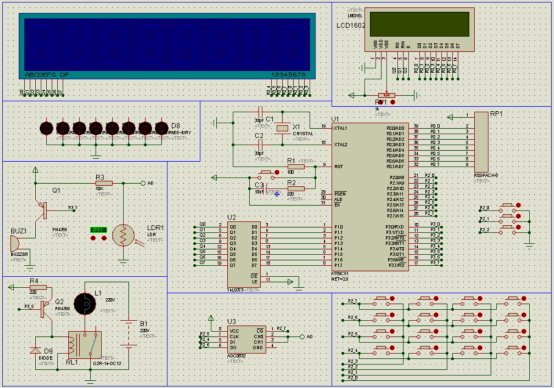

三、系统设计3.1硬件设计
              系统各模块硬件设计原理图如图所示:
图1 系统硬件设计原理图
图2系统硬件设计实物图

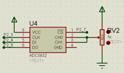

3.1.4 ADC0832数据采集电路
ADC0832是CMOS器件,不仅包括一个8位的逐次逼近型的ADC部分,而且还提供一个8通道的模拟多路开关和通道寻址逻辑。利用它可直接输入8个单端的模拟信号分时进行A/D转换。ADC0832的参考电压设置成5 V,时钟信号通过单片机P2_7口利用定时器中断输出。滑动变阻器的对地电压从CH0或CH1口输入,ADC0832将其转换成数字量后通过OUT1-7输出,以便单片机进一步处理,如图。
图6 ADC0832电路连接原理图

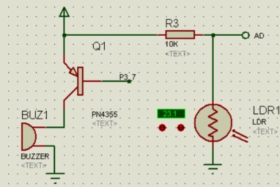

3.1.5光敏电路
光敏电阻又称光导管,常用的制作材料为硫化镉,另外还有硒、硫化铝、硫化铅和硫化铋等材料。这些制作材料具有在特定波长的光照射下,其阻值迅速减小的特性。这是由于光照产生的载流子都参与导电,在外加电的作用下作漂移运动,电子奔向电源的正极,空穴奔向电源的负极,从而使光敏电阻器的阻值迅速下降。光敏电阻器是利用半导体的光电导效应制成的一种电阻值随入射光的强弱而改变的电阻器,又称为光电导探测器;入射光强,电阻减小,入射光弱,电阻增大。还有另一种入射光弱,电阻减小,入射光强,电阻大。
图7 光敏电路原理图

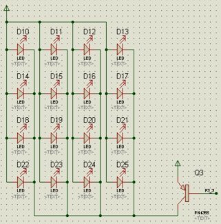

3.1.8 LED驱动电路
三极管在实际的放大电路中使用时,还需要加合适的偏置电路。首先是由于三极管BE结的非线性(相当于一个二极管),基极电流必须在输入电压 大到一定程度后才能产生(对于硅管,常取0.7 V)。当基极与发射极之间的电压小于0.7 V时,基极电流就可以认为是0。但实际中要放大的信号往往远比0.7 V要小,如果不加偏置的话,这么小的信号就不足以引起基极电流的改变(因为小于0.7 V时,基极电流都是0),那么当一个小信号跟这个偏置电流叠加在一起时,小信号就会导致基极电流的变化,而基极电流的变化,就会被放大并在集电极上输出。
LED的亮度受电流控制,通过控制电流调节LED灯亮度。利用公式
可知,利用调整PWM不同的占空比就可以控制电流的大小。电流通断的变化用PNP型三极管实现,PWM由P3_3输出
图10 LED驱动电路原理图
