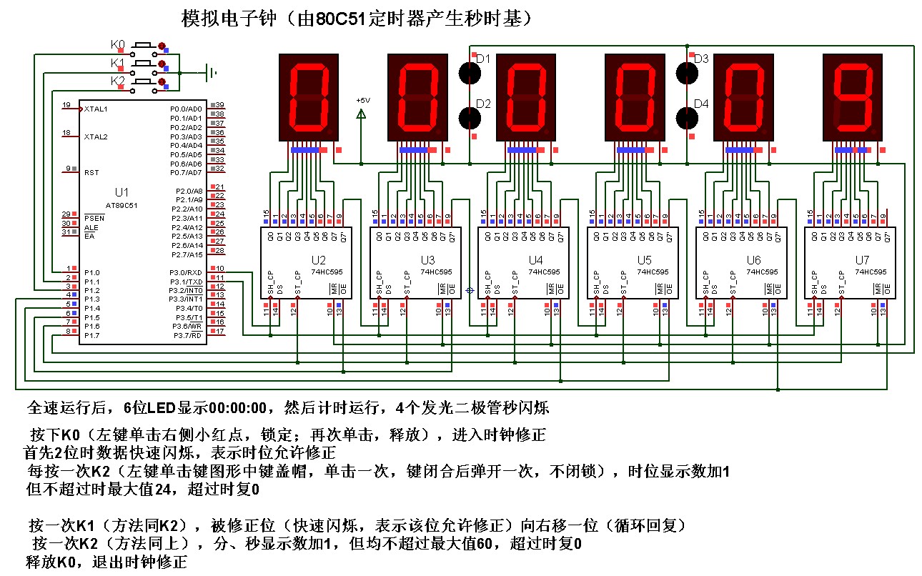

ID:111634 发表于 2018-7-7 15:34 | 只看该作者
给你介绍一个正确有效看得懂的参考案例,自己对照查错吧!
实例94  模拟电子钟(由80C51定时器产生秒时基)
Proteus仿真一下,确认有效。 实例94 模拟电子钟(由80C51定时器产生秒时基).rar (43.05 KB, 下载次数: 4)
以上摘自张志良编著《80C51单片机仿真设计实例教程——基于Keil CProteus》清华大学出版社ISBN 978-7-302-41682-1内有常用的单片机应用100案例,用于仿真实验操作,电路与程序真实可靠可信可行。书中电路和程序设计有详细说明,程序语句条条有注解。
参与人数 1黑币 +3 收起 理由
6278779JJJ + 3 很给力!
