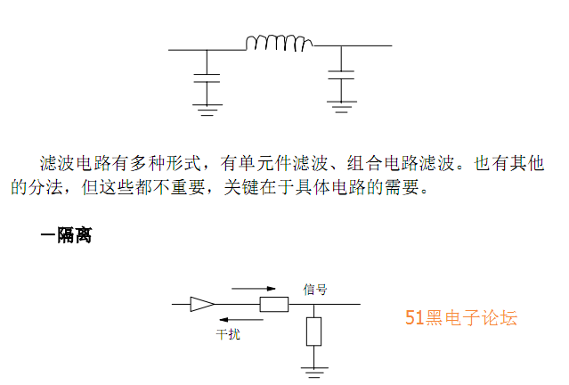

  在数字或模拟电路中可以利用变压器、光隔离器件等来减少电磁干扰的传播。使用时的限制因素是他们的输入输出容抗(通常是在pF范围内),该阻抗允许高频噪声旁路光隔离器。
-衰减
    在抑制干扰源等方面有着重要的作用。

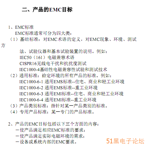

抑制非传导类干扰的一些共性的对策措施:
-降低(干扰信号的)发射和接收天线的灵敏度
-拉开发射和接收天线间的距离
-屏蔽

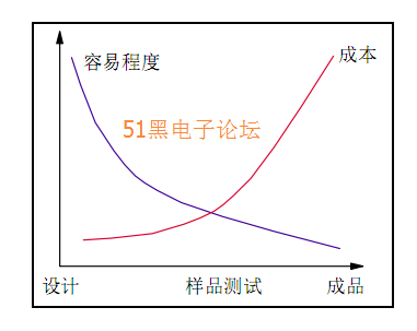

1、时机
解决产品EMC问题的容易程度与解决问题的成本存在这样的关系:
所以从设计阶段开始考虑EMC问题,成本最低,也最容易。
