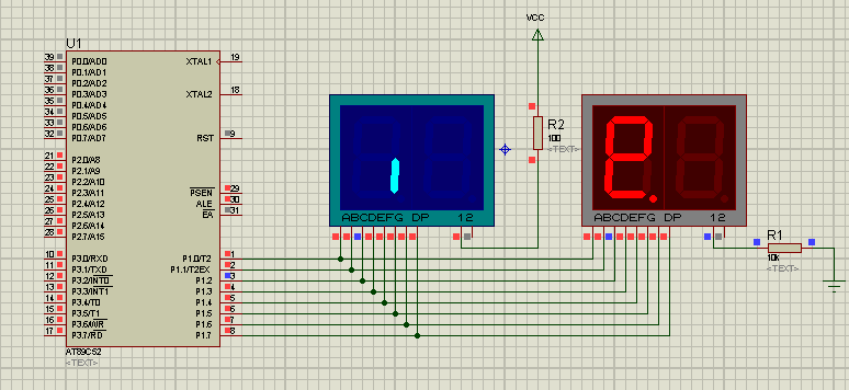

这个函数是我找来的,但是我看不懂,能精确解答一下吗?这是数码管送形
ID:375003 发表于 2018-7-28 23:54 | 只看该作者
0xfe表示倒A取反,最上面的那个横显示P1=0xfd表示段码为6取反,左上竖显示.P1=0xfb是表示,倒6取反,右下竖显示.看看效果.兰色的是你的数码管显示内容.

ID:213173 发表于 2018-7-29 06:32 | 只看该作者
程序注释已经清楚的表示是开机标志,也就是上电后4位数码管动态显示"- - - -"并持续0.几秒后全灭。这段代码没有多少实际意义,只是开发者表示加电开机状态的一种方式,也有人用全显8或其他符号。这段代码放置在main()初始化单片机硬件与初始化外围设备之间比较合适。通常这个位置就是放置一个开机延时程序。
