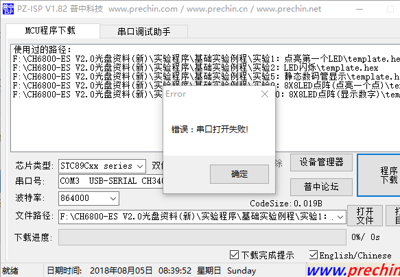

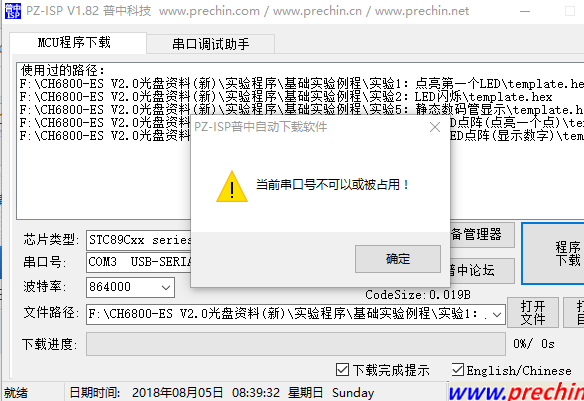

电脑与开发板连起来时,电脑右下角没有显示角标,但听到像u盘插入电脑的声音,求解!

你可能是没有串口驱动,你进入设备管理器  找名字叫做 “端口”的看看下面有没有。没有的话就是没有串口驱动      我给你一个驱动包  里面有很多驱动 ,你找个合适的安装一下,然后进设备管理器再看看  端口

有的,只是前面有感叹号。

下载一个串口驱动,你看下你的开发板上串口芯片是哪一个,下载对应驱动就可以了,一般是CH340和PL2003之类的
ID:383028 发表于 2018-8-6 16:22 来自手机 | 只看该作者
安装了驱动。电脑也显示安装成功
