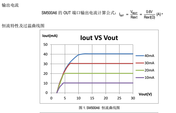

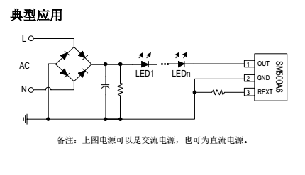

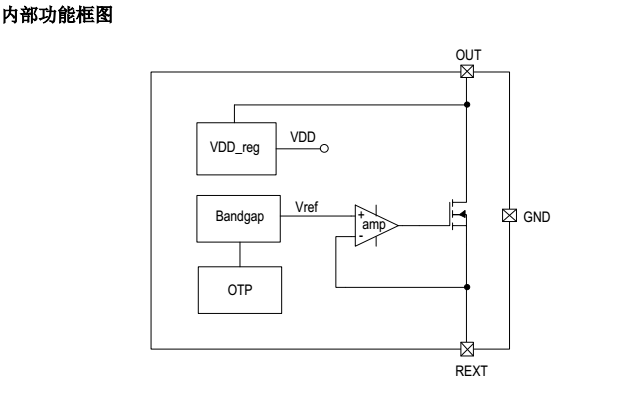

第二代高压灯带恒流芯片SM500A6 是一款单通道 LED 线性恒流恒温控制芯片,芯片使用本司专利的恒流设定和控制技术,输出电流由外接 Rext 电阻设置, 最大电流可达 45mA,且输出电流不随芯片 OUT 端口电压而变化, 具有较好的恒流性能。系统结构简单,外围元件极少,方案成本低。
芯片具有过温调节功能,当芯片温度达到过温调节点时,输出电流快速降低,起到恒温效果,保护 IC 的功能,提高应用可靠性。
