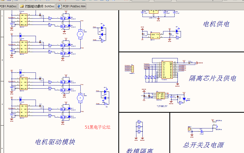

电机驱动电源电路:
1.     前后的小电容,保护和滤波,有的需要一级滤波和两级滤波,大电容低频,小电容高频。
2.     后面的大的,有正负极用来稳压
电路中LED的设计:
1.     发光二极管的压降是比较固定的,通常红色为1.6V左右,绿色有2V和3V两种,黄色和橙色约为2.2V,蓝色为3.2V左右。对于常用的几毫米大小的二极管,其工作电流一般在2毫安至20毫安之间,电流越大亮度越高,用电源电压减去二极管的压降,再除以设定的工作电流,就得出限流电阻的阻值。
驱动电路
IR2104(MOS管驱动芯片)
1.  VCC和VB还有VS COM和电源有关,
2.逻辑输入SD高电平使能,HO和IN一样,LO和IN互补。
3. VCC和VB还有VS,及一个二极管和电容构成自举电路。
注:自举电路借助电容来升压。·
Nmos管:  Vgs(源极减栅极的电压)大于导通电压时完全导通
二极管:防止反向电动势。
隔离芯片
74lvc245
作用:是高频PWM正常
1.DIR高电平,A为INPUT
2.OE低电平使能
3输入电压3.3V
4.输入时接10K电阻默认下拉.

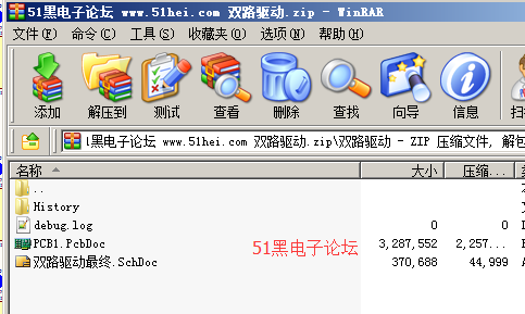

Altium Designer画的双路电机驱动电路原理图和PCB图如下:(51hei附件中可下载工程文件)
双路驱动.rar
1.62 MB, 下载次数: 291, 下载积分: 黑币 -5
