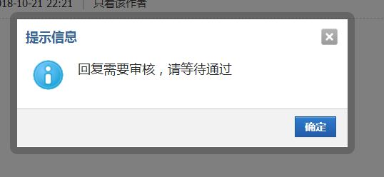

ID:7485 发表于 2018-10-25 08:47 | 只看该作者
这是什么意思?老是出现这个让人烦心。其他的论坛都没有。
