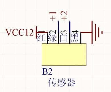

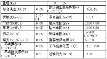

  •           称重传感器的相关参数:
1.产品编号: hl-8
2.技术参数:
  •           接线方法
红 +
(输入 +)
白 -
(输出 -)
黑 -
(输入 -)
绿 +
(输出+)
3.引出线为四芯,为确保精度,一般不调整线长。

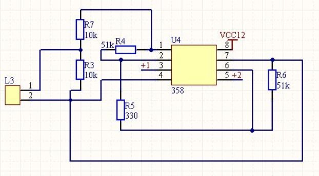

  • 差动放大电路:
  • 原理:
本次设计中,要求用一个放大电路,即差动放大电路,主要的元件就是差动放大器。在许多需要用A/D转换和数字采集的单片机系统中,多数情况下,传感器输出的模拟信号都很微弱,必须通过一个模拟放大器对其进行一定倍数的放大,才能满足A/D转换器对输入信号电平的要求,在此情况下,就必须选择一种符合要求的放大器。仪表仪器放大器的选型很多,这里使用一种用途非常广泛的仪表放大器,就是典型的差动放大器。它只需高精度LM358和几只电阻器,即可构成性能优越的仪表用放大器。广泛应用于工业自动控制、仪器仪表、电气测量等数字采集的系统中。本设计中差动放大电路结构图如下:
推导过程:I=
Vo=(R8+R7+R8)I
=(1+
)Vi,
则Avf=1+
(2)所用芯片:
                LM358内部包括有两个独立的、高增益、内部频率补偿的双运算放大器,适合于电源电压范围很宽的单电源使用,也适用于双电源工作模式。它的使用范围包括传感放大器、直流增益模块和其他所有可用单电源供电的使用运算放大器的场合。

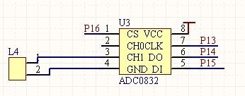

A/D转换的作用是进行模数转换,把接收到的模拟信号转换成数字信号输出,我们这里选用ADC0832, ADC0832 是美国国家半导体公司生产的一种8 位分辨率、双通道A/D转换芯片。由于它体积小,兼容性,性价比高而深受单片机爱好者及企业欢迎,其目前已经有很高的普及率。A/D转换误的位数确定与整个测量控制系统所需测量控制的范围和精度有关,系统精度涉及的环节很多,包括传感器的变换精度,信号预处理电路精度A/D转换器以及输出电路等。
(1)ADC0832的特点
· 8位分辨率;
  · 双通道A/D转换;
  · 输入输出电平与TTL/CMOS相兼
  · 5V电源供电时输入电压在0~5V之间;
  · 工作频率为250KHZ,转换时间为32μS;
  · 一般功耗仅为15mW;
  · 8P、14P—DIP(双列直插)、PICC 多种封装;
  · 商用级芯片温宽0°C to +70°C,工业级芯片温宽?40°C to +85°C;
(2)ADC0832芯片接口说明
· CS_ 片选使能,低电平芯片使能。
  · CH0 模拟输入通道0,或作为IN+/-使用。
  · CH1 模拟输入通道1,或作为IN+/-使用。
  · GND 芯片参考0 电位(地)。
  · DI 数据信号输入,选择通道控制。
  · DO 数据信号输出,转换数据输出。
  · CLK 芯片时钟输入。
  · Vcc/REF 电源输入及参考电压输入(复用)。
ADC0832
  •           ADC0832部分电路图

(1)单片机对ADC0832 的控制原理
    正常情况下ADC0832 与单片机的接口应为4条数据线,分别是CS、CLK、DO、DI。但由于DO端与DI端在通信时并未同时有效并与单片机的接口是双向的,所以电路设计时可以将DO和DI 并联在一根数据线上使用。当ADC0832未工作时其CS输入端应为高电平,此时芯片禁用,CLK 和DO/DI 的电平可任意。当要进行A/D转换时,须先将CS使能端置于低电平并且保持低电平直到转换完全结束。此时芯片开始转换工作,同时由处理器向芯片时钟输入端CLK 输入时钟脉冲,DO/DI端则使用DI端输入通道功能选择的数据信号。
在第1 个时钟脉冲的下沉之前DI端必须是高电平,表示启始信号。在第2、3个脉冲下沉之前DI端应输入2 位数据用于选择通道功能。当此2 位数据为“1”、“0”时,只对CH0 进行单通道转换。
当2位数据为“1”、“1”时,只对CH1进行单通道转换。当2 位数据为“0”、“0”时,将CH0作为正输入端IN+,CH1作为负输入端IN-进行输入。当2 位数据为“0”、“1”时,将CH0作为负输入端IN-,CH1 作为正输入端IN+进行输入。
到第3 个脉冲的下沉之后DI端的输入电平就失去输入作用,此后DO/DI端则开始利用数据输出DO进行转换数据的读取。
从第4个脉冲下沉开始由DO端输出转换数据最高位DATA7,随后每一个脉冲下沉DO端输出下一位数据。直到第11个脉冲时发出最低位数据DATA0,一个字节的数据输出完成。也正是从此位开始输出下一个相反字节的数据,即从第11个字节的下沉输出DATD0。随后输出8位数据,到第19 个脉冲时数据输出完成,也标志着一次A/D转换的结束。
最后将CS置高电平禁用芯片,直接将转换后的数据进行处理就可以了。作为单通道模拟信号输入时ADC0832的输入电压是0~5V且8位分辨率时的电压精度为19.53mV。如果作为由IN+与IN-输入的输入时,可是将电压值设定在某一个较大范围之内,从而提高转换的宽度。但值得注意的是,在进行IN+与IN-的输入时,如果IN-的电压大于IN+的电压则转换后的数据结果始终为00H。
