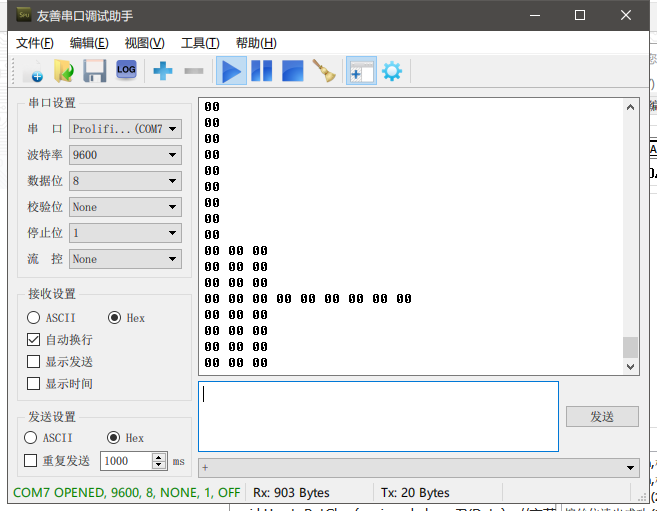

最基本的AVR串口通讯调试有问题,请大神赐教
使用的是ATMega644PA,晶振12Mhz,熔丝位设置为如下图
在串口通讯里显示的数据有问题,不知道为什么,请大家帮我看看

ID:154686 发表于 2018-11-5 08:34 | 只看该作者
不知道是波特率部分还是晶振部分的问题?
还有我的USART部分的寄存器按照了datasheet编写,应该没有问题
ID:154686 发表于 2018-11-5 09:47 | 只看该作者
以上程序在串口助手1200的波特率设置下可以运行,不知道为什么,是我的熔丝位设置有问题吗
ID:212797 发表于 2018-11-5 10:10 | 只看该作者

ID:154686 发表于 2018-11-7 11:24 | 只看该作者
xbook_ben 发表于 2018-11-5 10:10
没用过ATMega644PA,不过推荐楼主到Atmel的START上去看看,START实际是Atmel的一个在线生成驱动库,基本包 ...
多谢回复,解决了问题,是熔丝位设置的问题,现在可以正常收发了
