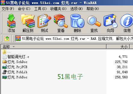

STC单片机,C语言,环境亮度低自动开灯,可通过按键手动调节亮度Altium Designer画的原理图和PCB图如下:(51hei附件中可下载工程文件)
单片机源码:

全部资料51hei下载地址:
灯光.rar (58.53 KB, 下载次数: 55)
