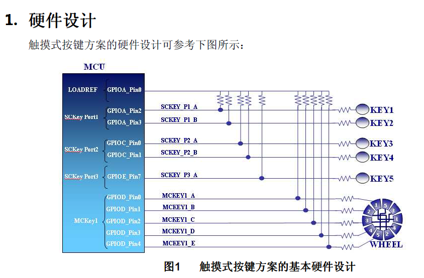

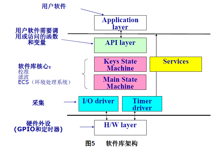

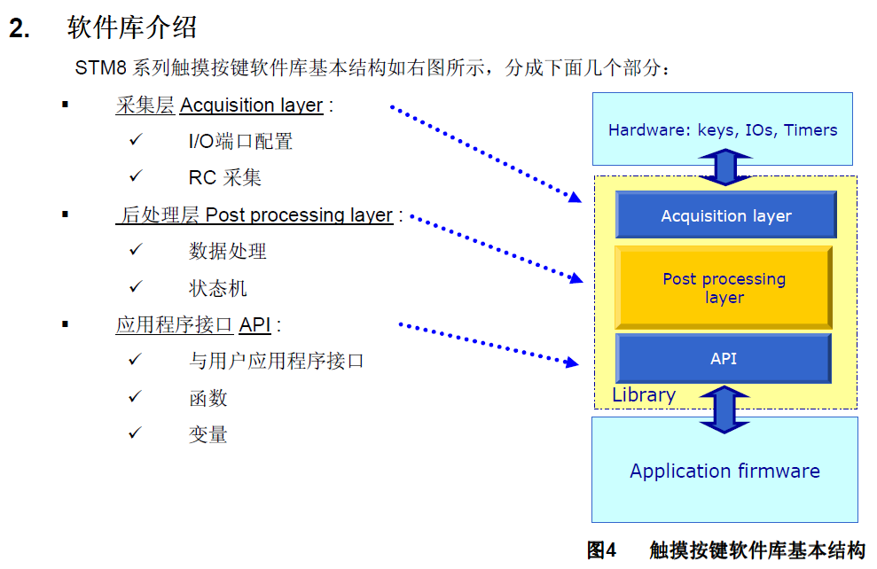

基于STM8系列单片机以及触摸式软件库方案
STM8资源需求
MCU 硬件
·        1*16位定时器(采集: 测量RC充放电时间)
·        1*8位定时器(后处理: 时基)
·        每个通道1个通用IO
·        1个I/O 作为LOAD输出(common to all channels)
