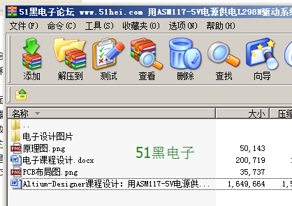

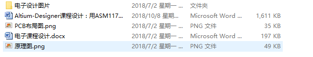

全部资料51hei下载地址:
用ASM117-5V电源供电L298N驱动系统.zip (1.92 MB, 下载次数: 25)
