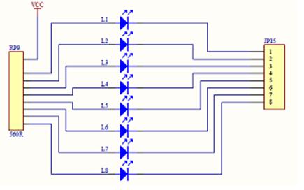

2.3  电路原理图
2.4  关键资源说明(所应用单片机内部资源及外围接口芯片的核心说明)
将单色流水灯区的8个LED灯分别与IO引脚P1.0-P1.7相连

四、实验运行效果及说明
8个LED灯依次亮起,实现从两侧往中间循环点亮,再从中间往两边循环点亮。
