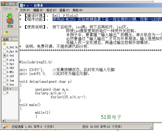

下面是其中的一个单片机源程序如下:
  1. /*********************************************************************************
  2. * 【主控芯片】: STC89C52
  3. * 【编译环境】: Keil μVisio3
  4. * 【程序功能】: 使用QX-MCS51 实验板键盘最下面一排左侧的S3键,控制一LED的亮灭
  5. * 【使用说明】: 按下后松开,led亮;按下后再松开,led灭。即使led像家里用的电灯一样受开关控制。本例子中,要掌握“输入输出”的概念,单片机作为一个控制芯片,必然要通过“输入输出”才可与外界相连。输入是感知外界状态,当将输入作一定处理后,再通过输出控制外部模块。
  6. *  说明:免费开源,不提供源代码分析.
  7. **********************************************************************************/
  8. #include<reg51.h>
  9. sbit S3=P3^1;         //采集按键状态,此时作为输入引脚
  10. sbit led=P1^0;         //此时作为输出引脚。
  11. void delay(unsigned char p)
  12. {
  13.         unsigned char m,n;
  14.         for(m=p;m>0;m--)
  15.                 for(n=125;n>0;n--);
  16. }
  17. void main()
  18. {
  19.         while(1)
  20.         {
  21.            if(S3==0)
  22.                 {
  23.                         delay(10);         //消抖
  24.                         if(S3==0)
  25.                         {        while(!S3);//等待按键松开。
  26.                                 led=~led;
  27.                         }
  28.                 }
  29. }
  30. }
